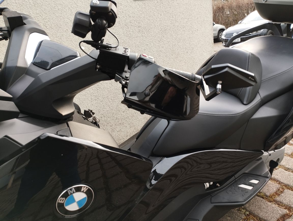

Heute kamen meine dann doch bestellten chinesischen Handprotektoren.
Sehen optisch sehr gut aus, glänzend schwarz. die werden farblich gut passen. Ob sie auch technisch passen, wird sich im Frühjahr herausstellen, wenn ich sie montieren kann. Ist mir jetzt zu kalt dafür.

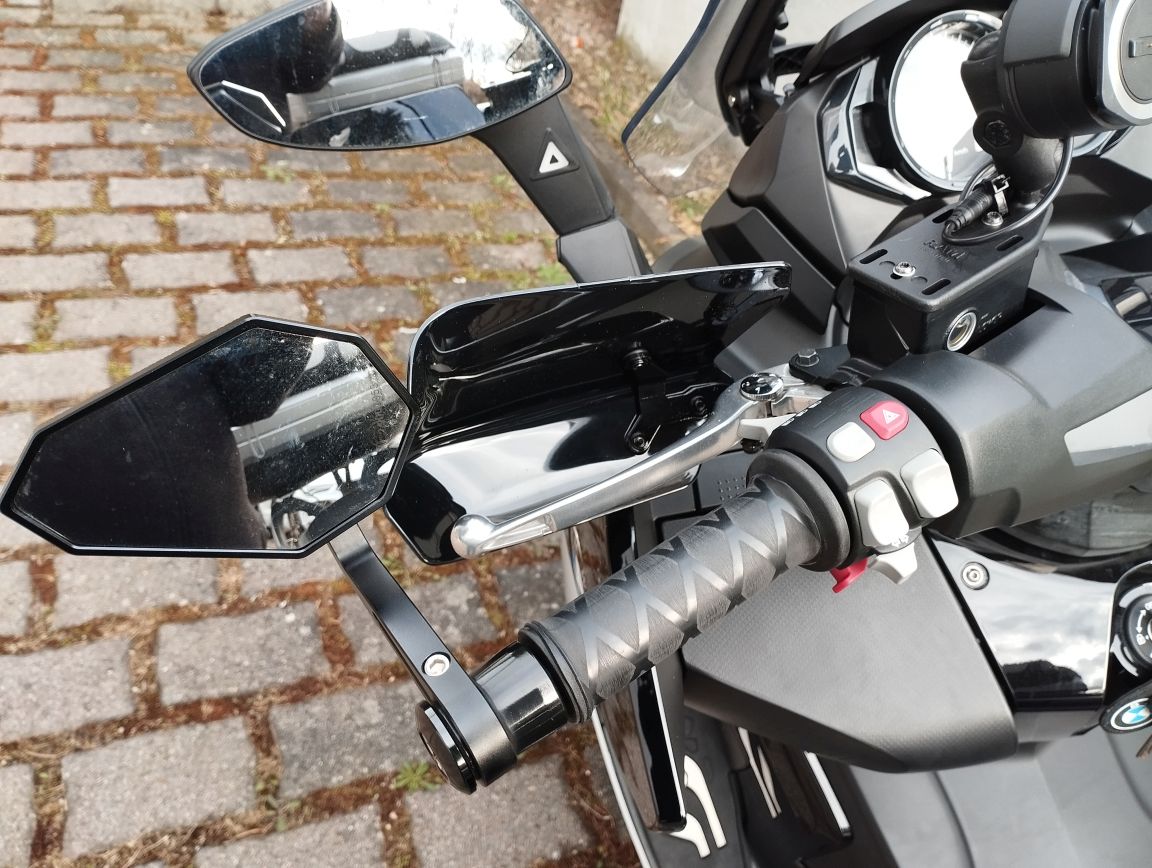

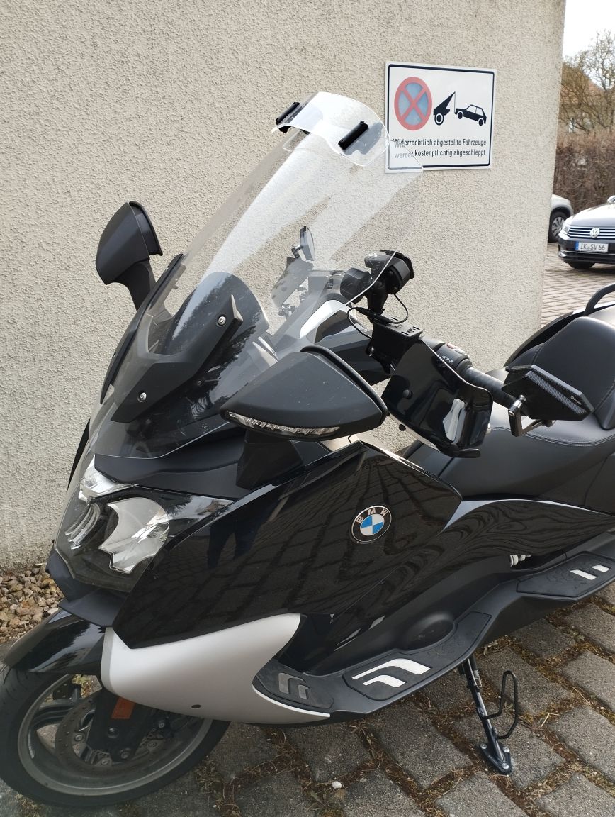

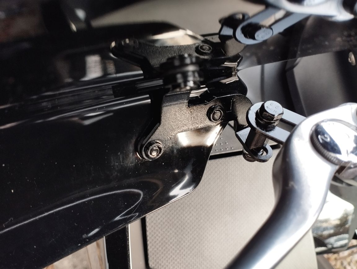

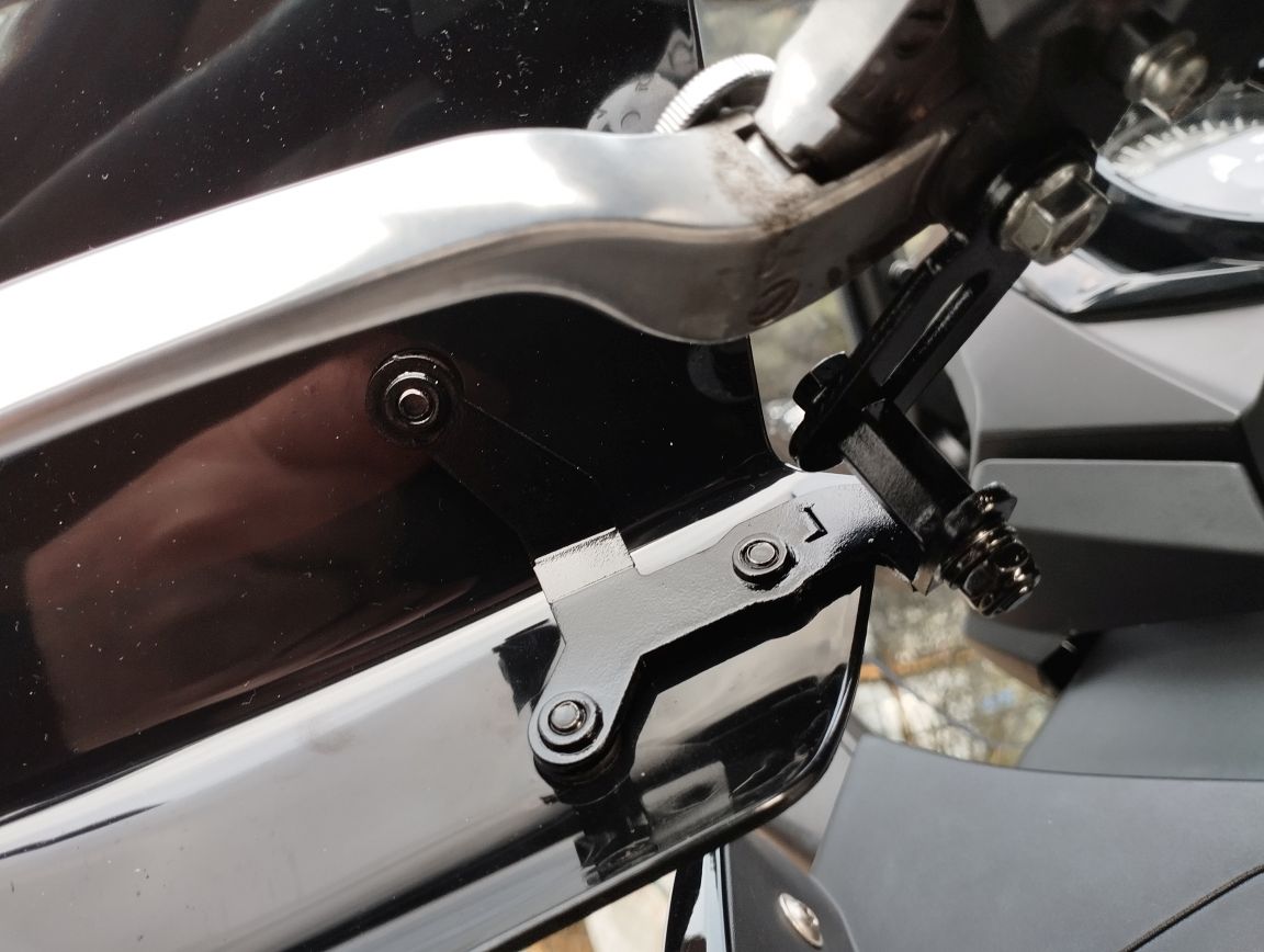

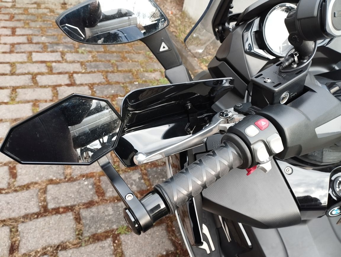

Heute habe ich die hier genannten Chinakracher angeschraubt. Mal sehen, ob sie halten. Vom Material her kann ich erst mal nicht meckern. Plasiik sieht gut aus, Halterungen sind aus ca. 2mm Blech und stabil. Hab den Blechteilen eine zusätzliche Schicht Lack aus der Dose verpasst, die originale Farbschicht sah mir doch etwas sehr sparsam aus. Hat auch alles gepasst.
Soweit, so gut ... aaaaber: Das sind Universalteile, die man fast überall ranschrauben kann. Die Halterungen haben z.T. Langlöcher und befestigt wird das ganze nur jeweils an der Schraube, die durch den Handhebel geht. Einfach Mutter ab, Blech dazwischen, Mutter dran. Originalschraube ist lang genug. Eine 2. Abstützung wäre schon nicht schlecht. (ich hab bei Ali gesehen, dass es auch noch welche gibt, die zusätzlich am Lenkerende angebracht werden können, geht bei mir wegen den zusätzlichen Spiegeln wahrscheinlich nicht) Da ich aber noch zusätzliche Spiegel dran habe, kann ich eventuell eine Strebe basteln und an der Spiegelklemmschraube anbringen.
Vorerst muss ich mal testen. Vielleicht halten sie ja.Hab die Schrauben ordentlich angeknallt und mit Lack gesichert.

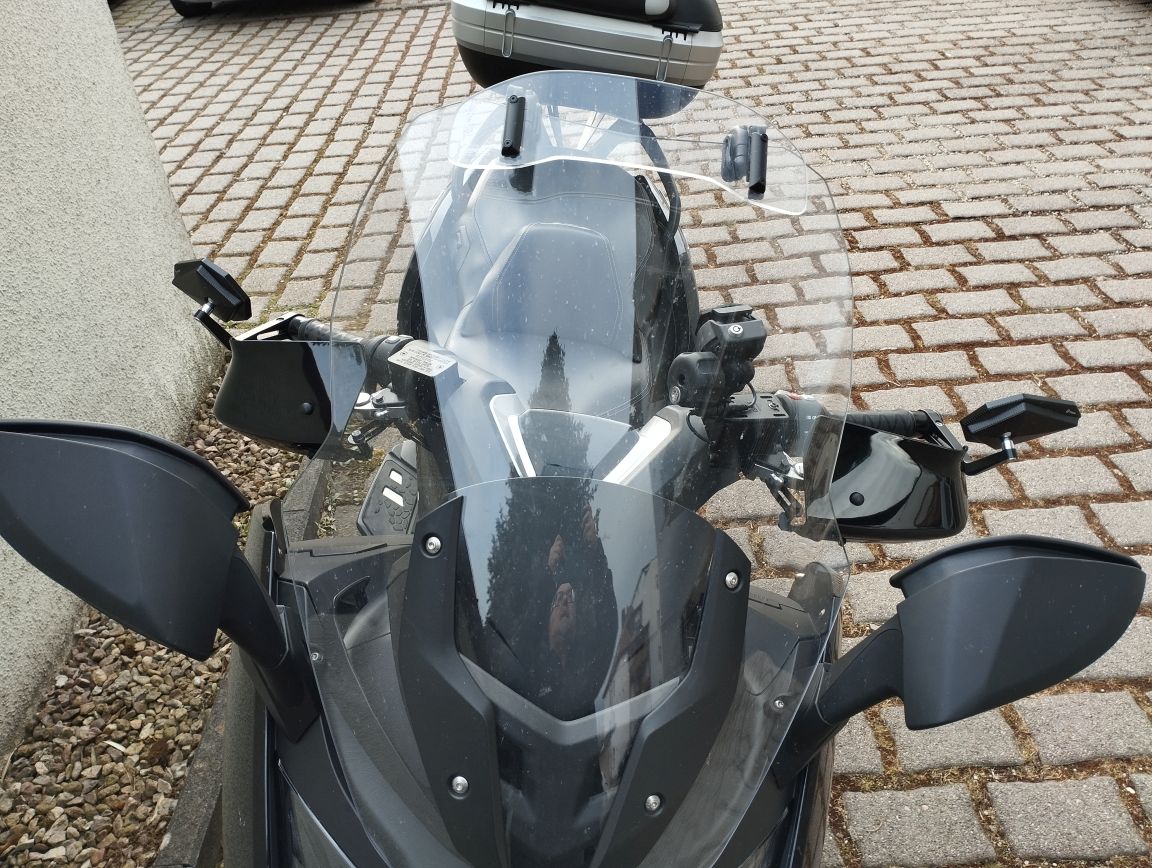

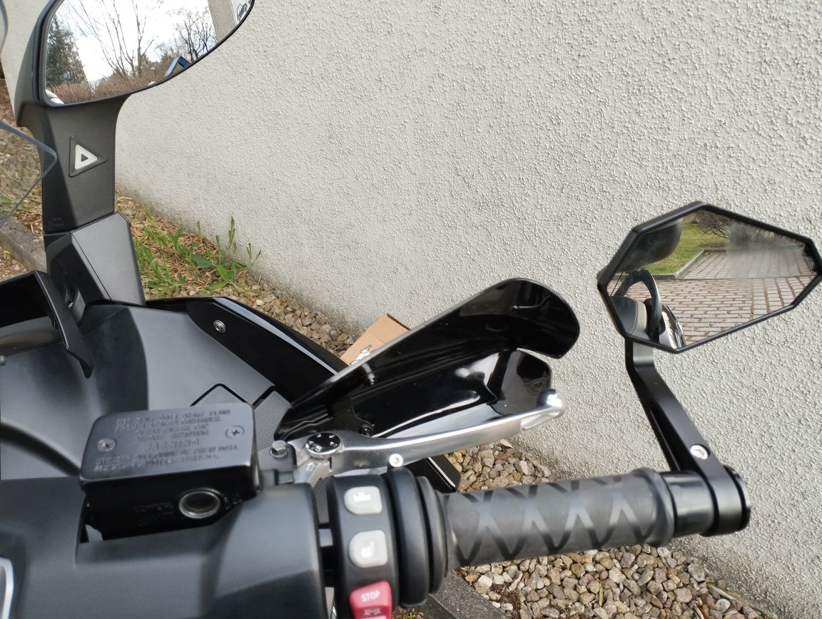

Und noch 2 Bilder
