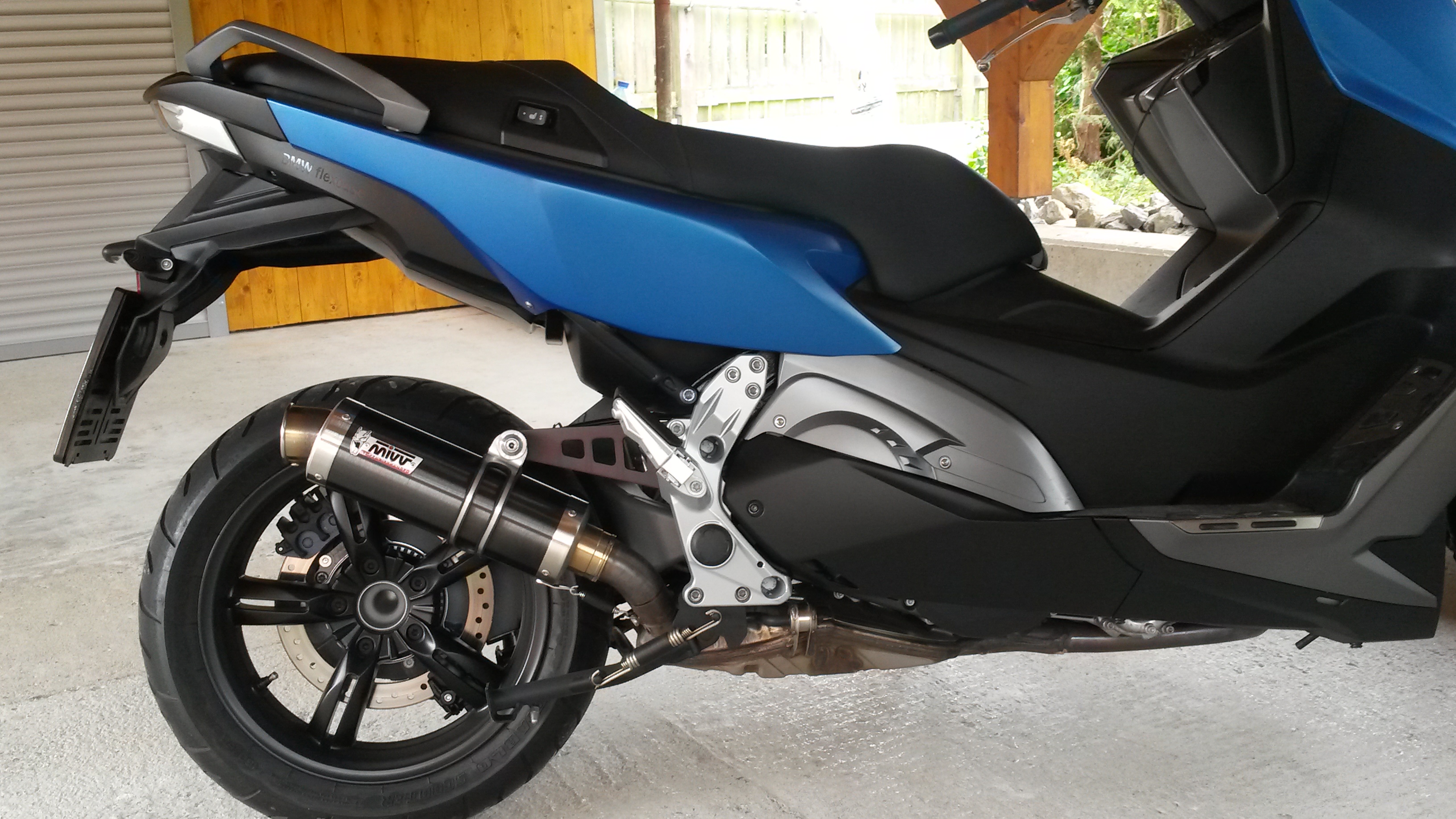

Ich hab den MIVV GP montiert weil er meiner Meinung nach mit am kleinsten und stimmigsten von allen Schalldämpfern ist.
Fahre ohne db Eater. Habe lediglich Attrappe eingesetzt dass es von hinten so aussieht als ob...
Nicht zu laut da der KAT hauptsächlich den Schall dämpft.
Hat schönen - kernigen - tiefen Ton und nicht das Geplärre des originalen Schalldämpfer :lol:
