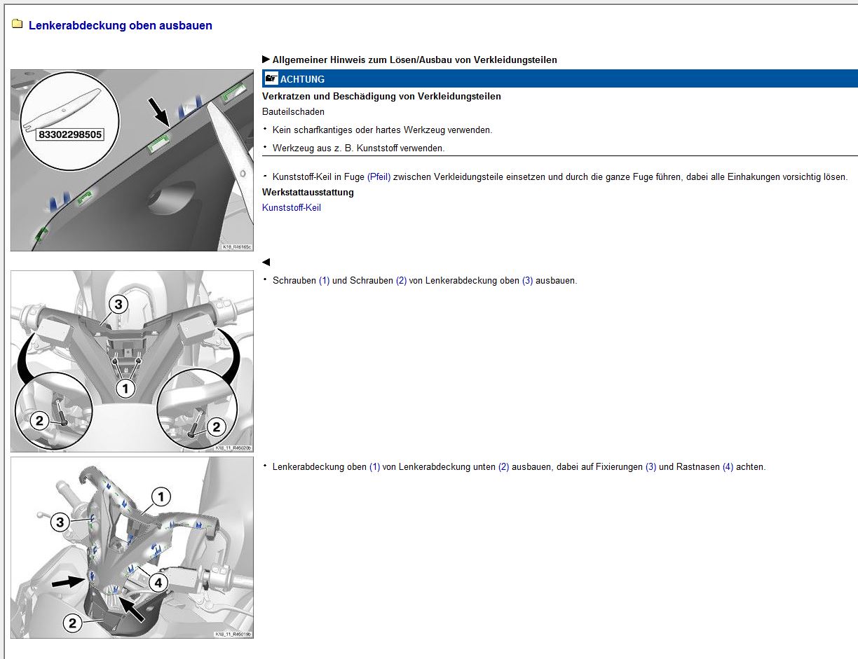

ich muss doch noch mal fragen, wie Du die Verkleidung abbekommen hast. Ich bin da ja absoluter Neuanfänger.

Ich habe den GT, du den Sport. Hat der die gleiche Verkleidung?

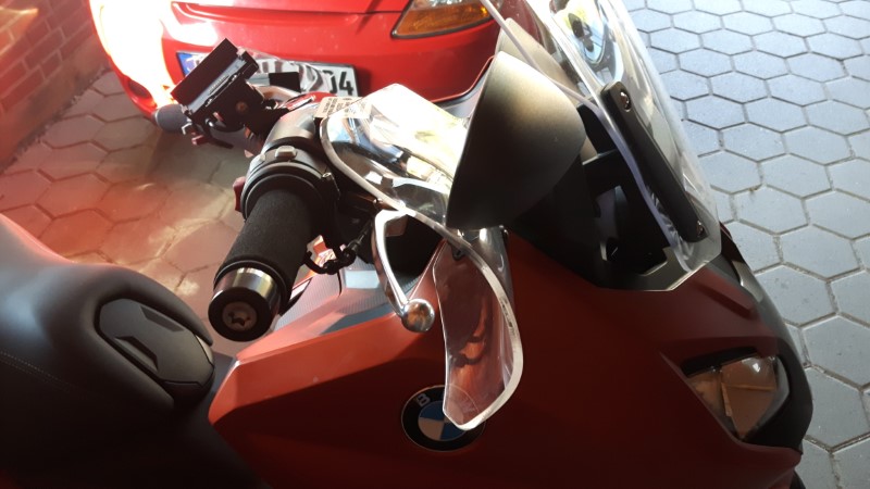

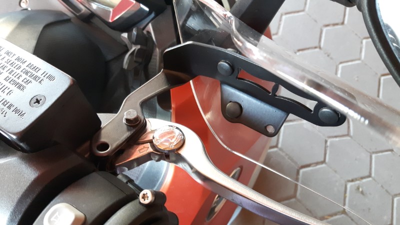

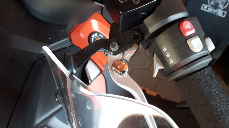

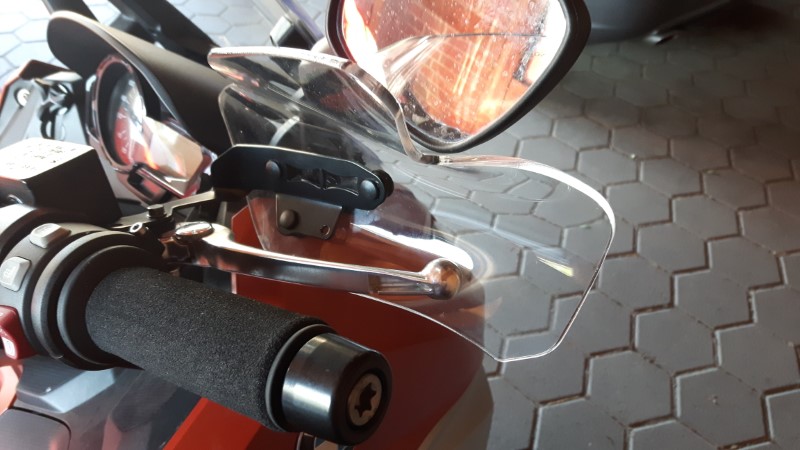

Nun sind die tollen Handprotektoren da und ich muss nach versuchter Installation feststellen, dass sie nicht für den C 650 Sort passen. Die Spiegel sind zu kurz angebracht und die Protektoren schlagen beim Einlenken gegen diese. Außerdem gibt es keine Möglichkeit, mit den am Scooter vorhanden Stellen die Protektoren fest zu installieren. Schade. Viel Geld für negative Erfahrung. Ich packe noch ein paar Bilder dazu. Vielleicht fällt ja dem einen oder anderen etwas dazu ein.

Ja, die Bügel für die Rundlenker und 2 kleine Winkel. Am Lenker des C 650 Sport gibt es keine weitere Möglichkeit, die Protektoren anzuschrauben. Ich hatte die Verschalung komplett runter. War aber gar nicht nötig...
