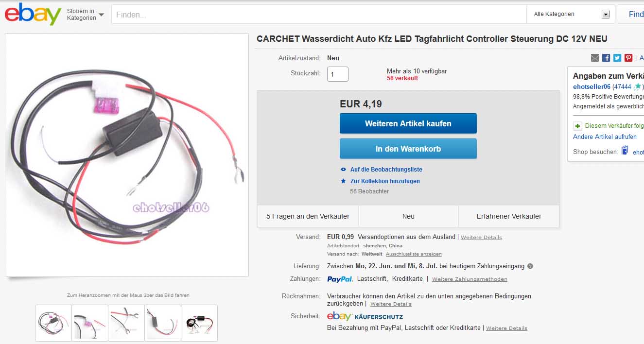

Schaltet Euch das Teil zwischen Batterie und TFL. Dann leuchtet es nur bei laufendem Motor. Das Ding kostet kaum was, ist winzig klein, leicht anzuschließen und bietet obendrein noch eine zusätzliche Sicherung.
(Aufgrund deren "Vergänglichkeit" kein Link!)

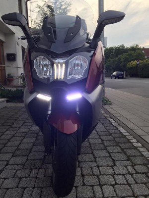

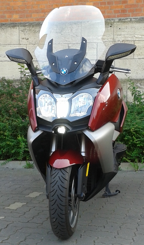

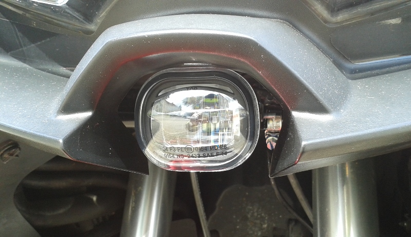

Beitrag von Romiman » So 20. Aug 2017, 22:43
Romiman hat geschrieben:... Am GT könnte man einen einzelnen in den Ausschnitt (mittig unter dem Scheinwerfer) plazieren und dort auch an Rahmenrohren befestigen.
Genau das hab ich inzwischen endlich in die Tat umgesetzt...
Ist ein kaltweiß leuchtender LED-Nebelscheinwerfer mit Zulassung, Typ "Highsider LED micro" und passt von der Größe her wunderbar in besagten Ausschnitt.
Nur bei der Halterung musste ich selber konstruieren, da es für diese Einbauposition nichts fertiges gibt.
