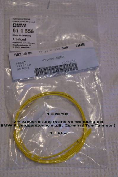

Genau der. Der stellt dir drei Anschlüsse mit offenen Kabelenden zur Verfügung:
1: Masse
2: Tachosignal
3: Zündungsplus
und daran schließt du dein TomTom an. Passt an jede neuere BMW.
1: Masse
2: Tachosignal
3: Zündungsplus

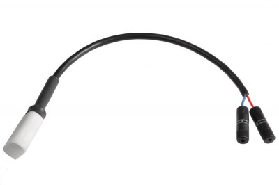

Re: Wie bekommt man die Lenkkopf-Verkleidung ab?
Habe diesen hier gefunden.
Am TomTom-Kabel sind 2 Enden frei, also dieses ist 2 Adrig.

Und so sieht der von BMW aus:

Ja ich weiß, habe mich bewust für den anderen entschieden, da dieser Wasserdichte Verbindungen gleich hat.
Gut er Kostet auch etwas mehr...
Zuguter letzt nochmals vielen Dank für die schnelle Unterstützung.

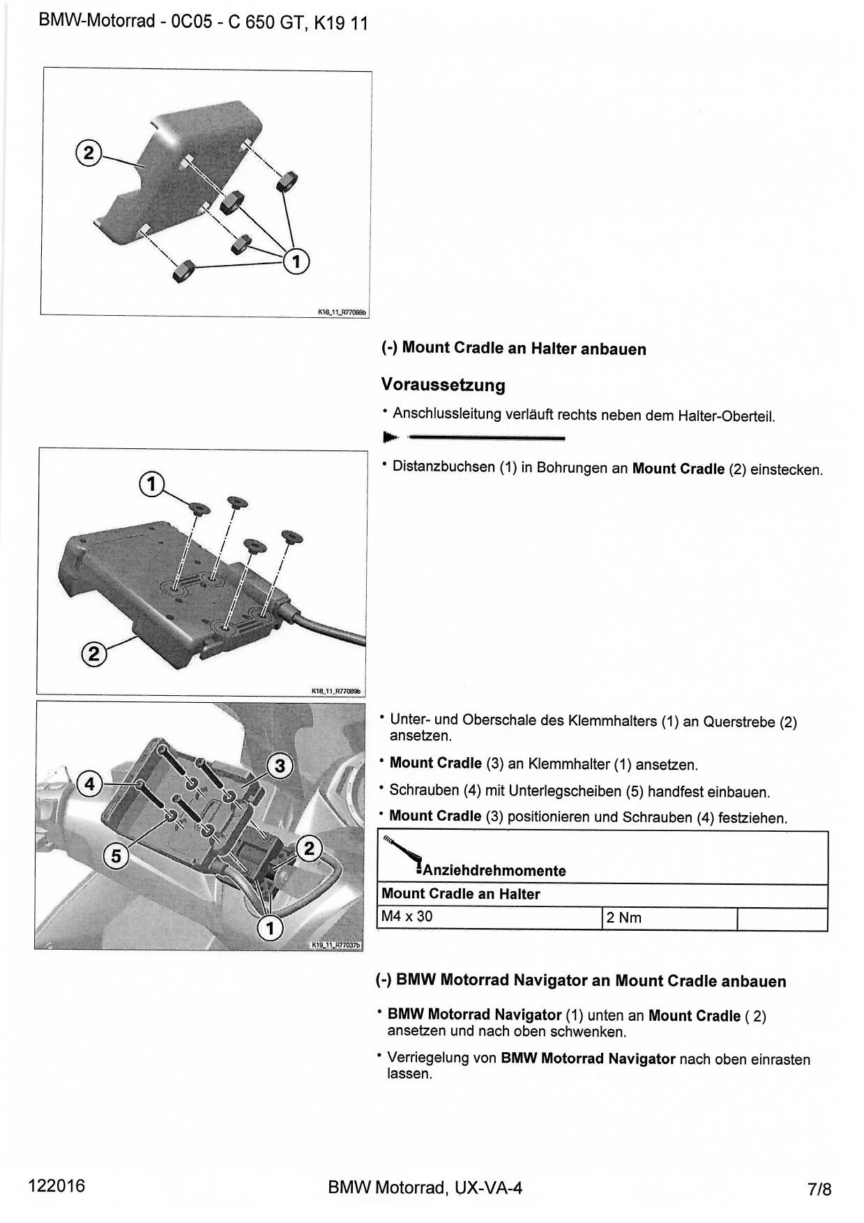

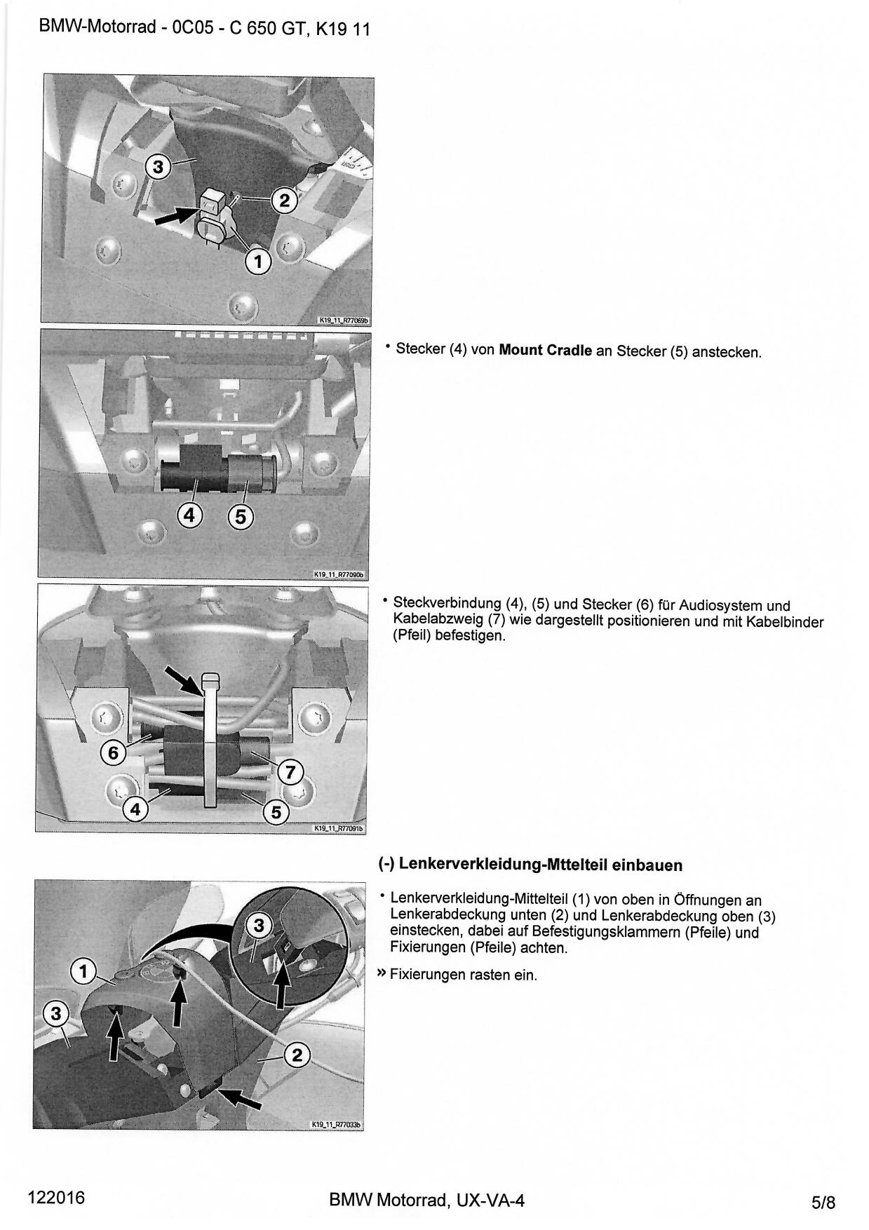

Werde mal Fotos einstellen (16KW) vom Auseinanderbau und Einbau der Halterung und der Lenkerverkleidung für die Bj. 2016/17.
Bluebirds hat geschrieben:Einbauanleitung C650 GT ab Bj. 2016

Mal ne doofe Frage: der Stecker der GT 650 ist unter Dauerspannung oder Zündungsplus ?
Hat der auch 3 Kabel (wenn ja welches ist für das Tachosignal ???
Danke
Danke
- Beiträge: 1971
Zündungsplus. Tachosignal ist m. W. beim 600/650er nicht belegt.
