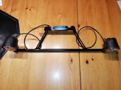

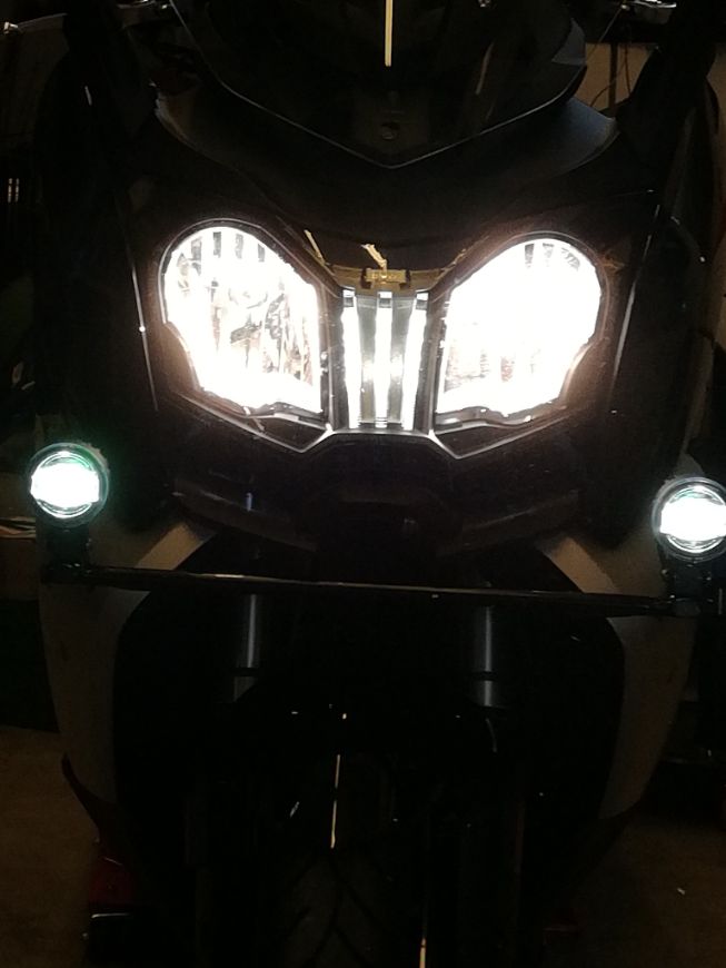

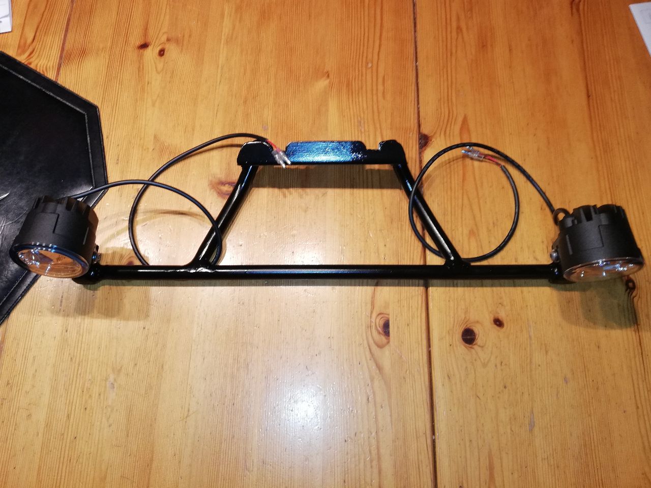

Hallo Jürgen,
die 2 „Zwischenstücke“ bei den Scheinwerfern haben bei mir einen Außendurchmesser von 13 mm (mit einer 6-mm-Bohrung) und sind 21,3 mm lang.
Die 2 „Abstandhalter“ haben auch einen 13-mm-Außendurchmesser (mit einer 6-mm-Bohrung) und sind 32,5 mm lang (inkl. dem 3-mm-Absatz für den Spritzschutz).
Die Halteschraube hat die Abmessungen von 6X 85 mm.
Die Zwischenstücke, Abstandhalter habe ich aus V4A gedreht und auch die 2 Schrauben, 2 Sperrzahn-Muttern und die 4 Zahnscheiben sind auch aus V4A.
Folgende Original BMW Teile habe ich verwendet:
2 X 63 17 8 532 147 LED Zusatzscheinwerfer
1 X 63 17 7 709 Anbauteile Satz Zusatzscheinwerfer (habe ich aber nach meinen Ansprüchen geändert).
2 X 63 17 7 723 139 Stecker Zusatzscheinwerfer
8 X 61 13 8 366 977 Kabelschelle
Ich hoffe Dir geholfen zu haben.
Horst

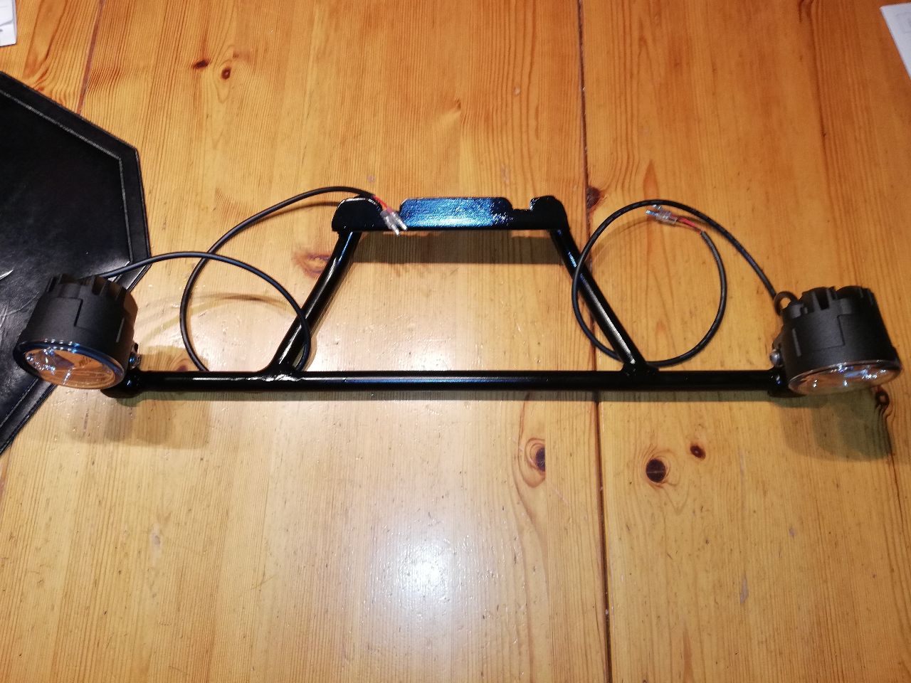

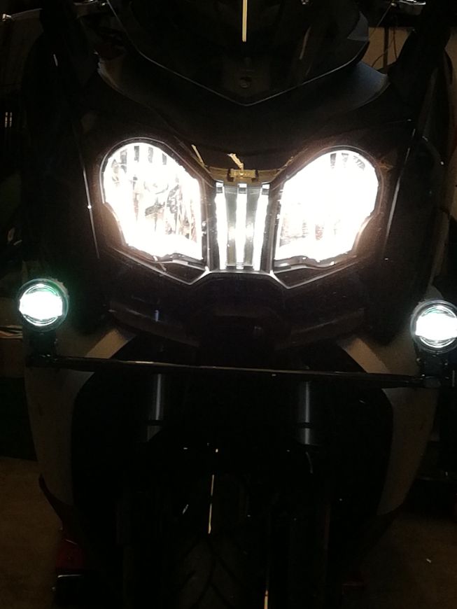

Über den Winter hab ich dem 650 GT ein paar Zusatzscheinwerfer verpasst:
Halterung mit U-Stahl am Rahmen befestigt

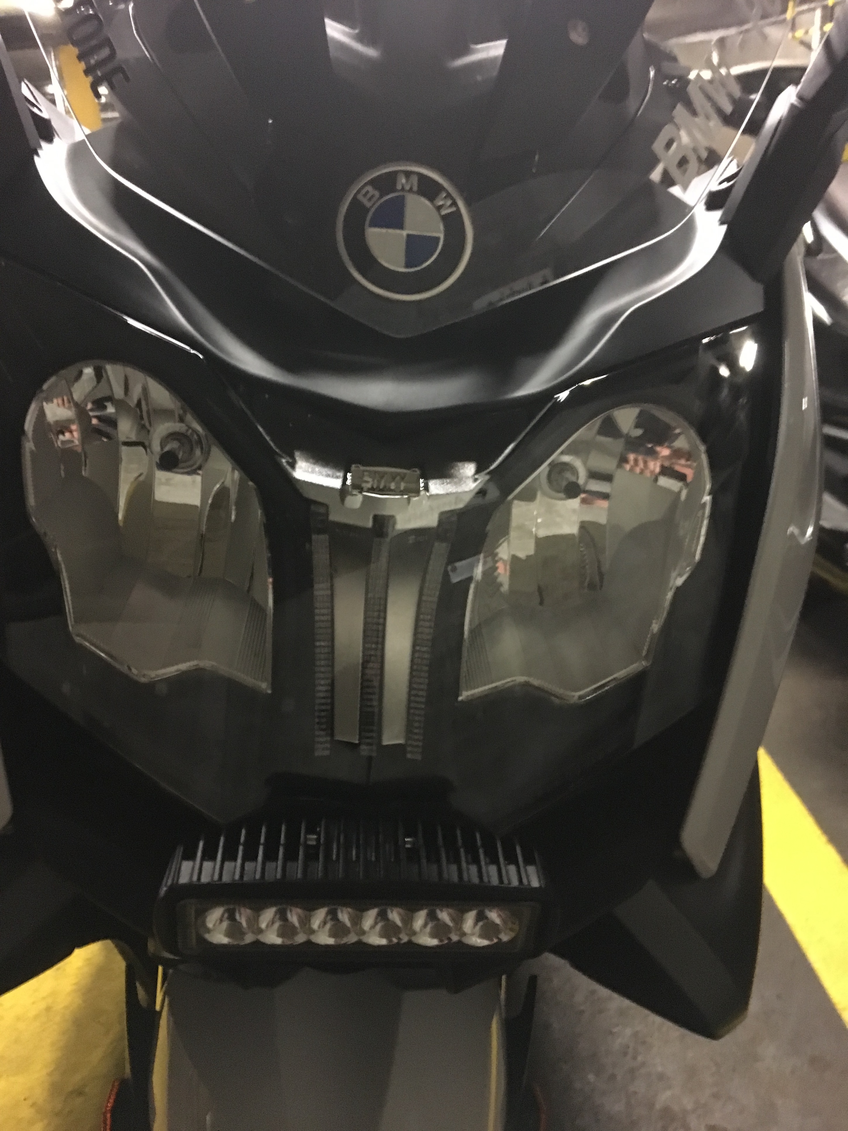

Hallo Freunde
Ich habe einfach eine zusätzliche LED Lampe unter der Hauptlampe montiert und über ein Zusatzschalter gesteuert.
