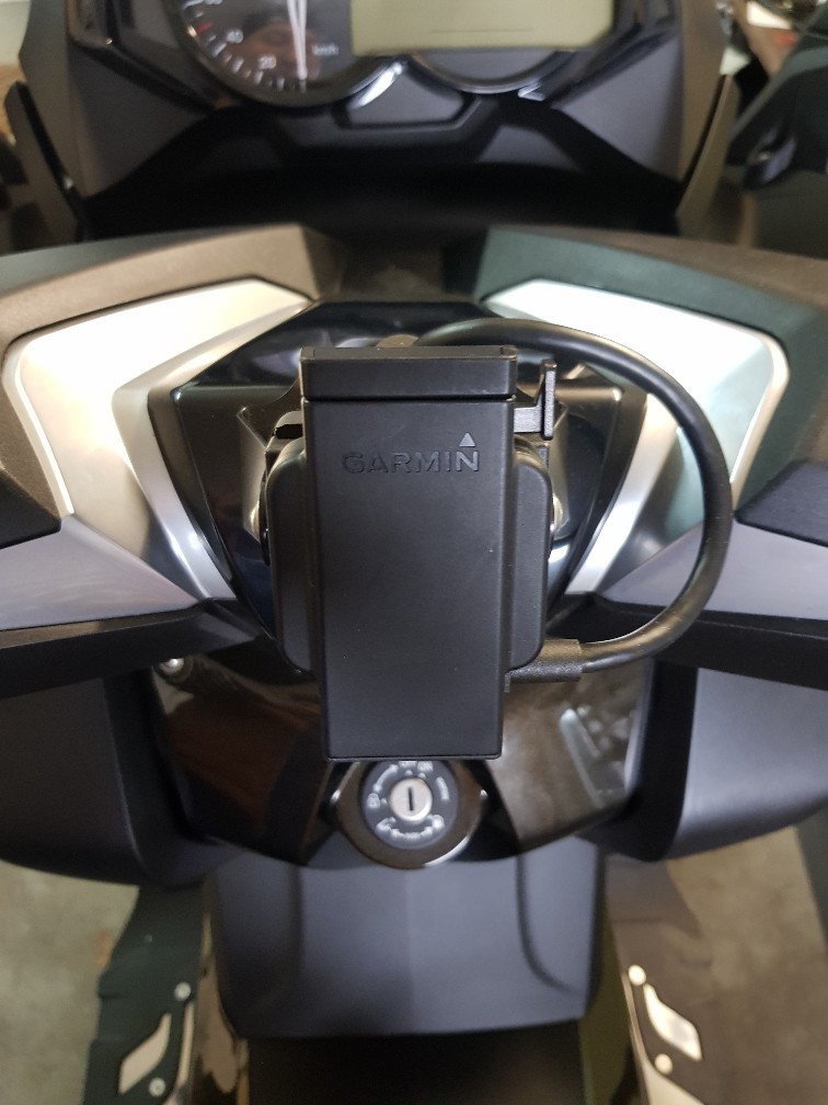

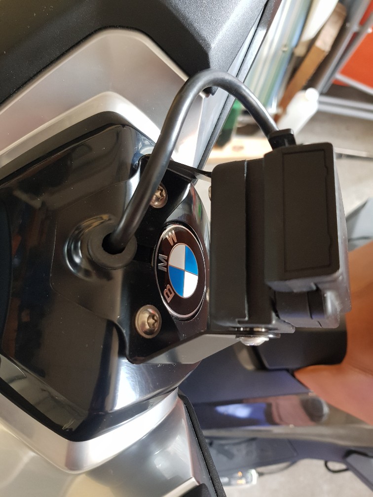

- MondBier
- Beiträge: 107
- Postleitzahl: 44892
Re: Originale Navi Halterung
Es hat geklappt- hier ist das Ergebnis..
Gefällt mir ganz gut so
Nochmal Danke Benno
Nochmal Danke Benno
