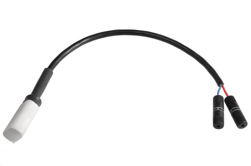

Habe diesen hier gefunden.
Am TomTom-Kabel sind 2 Enden frei, also dieses ist 2 Adrig.

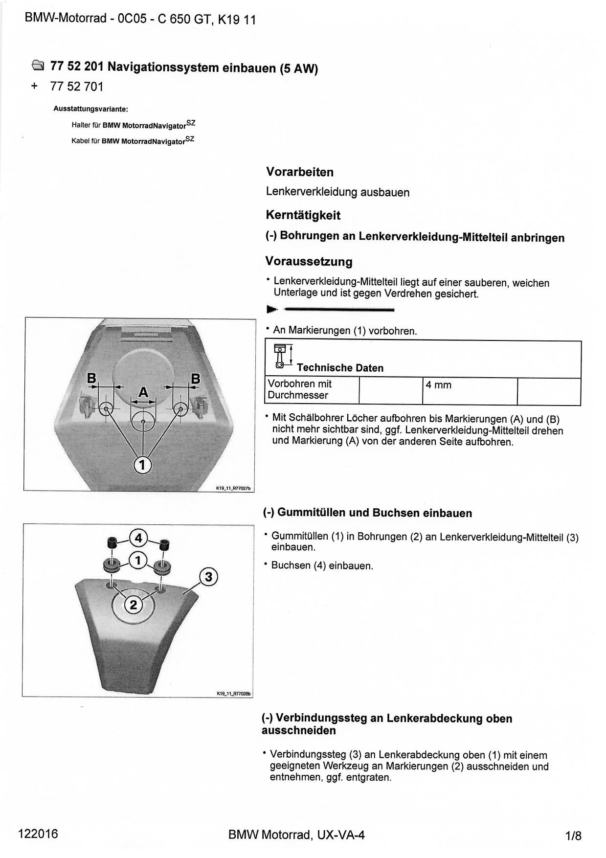

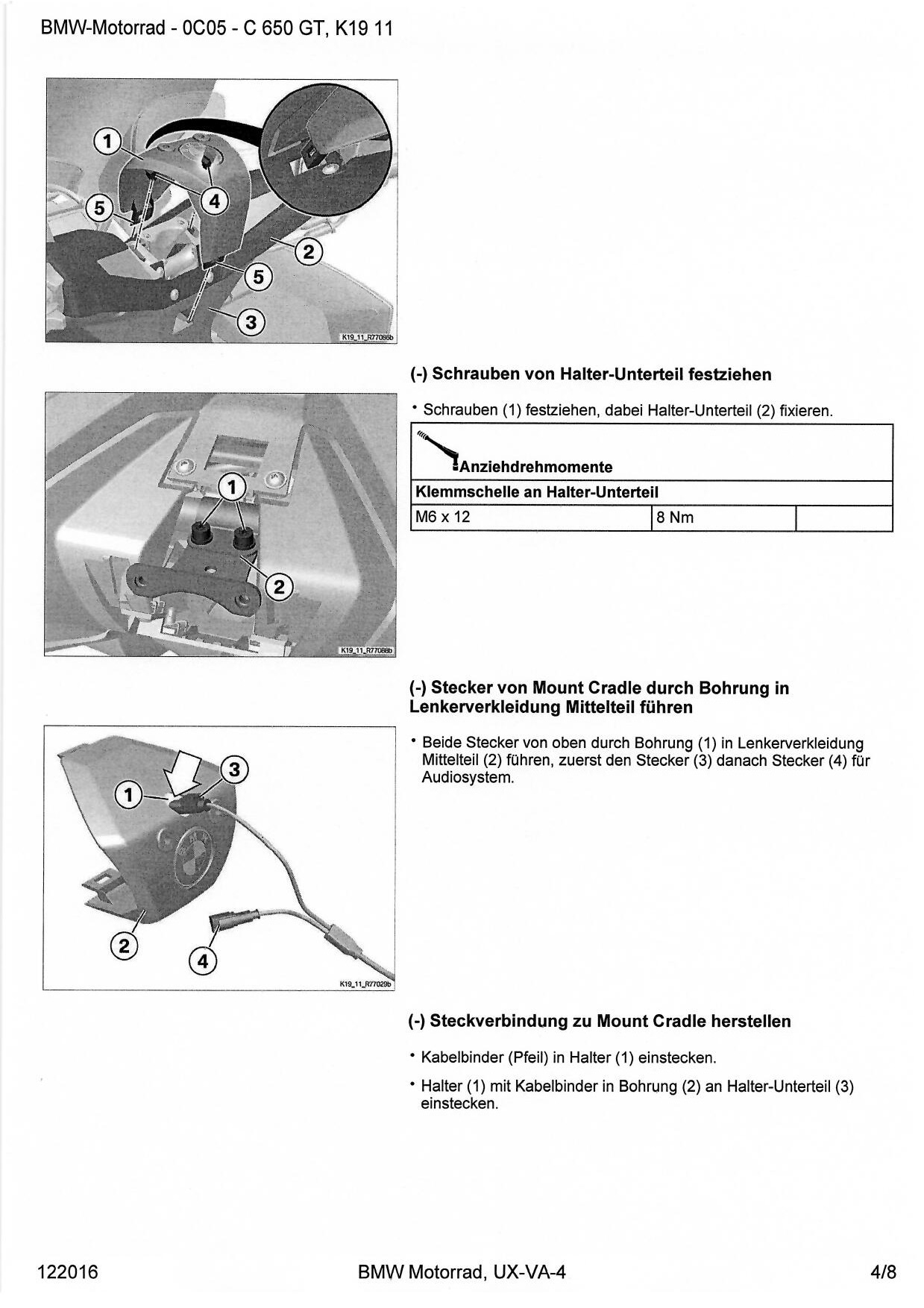

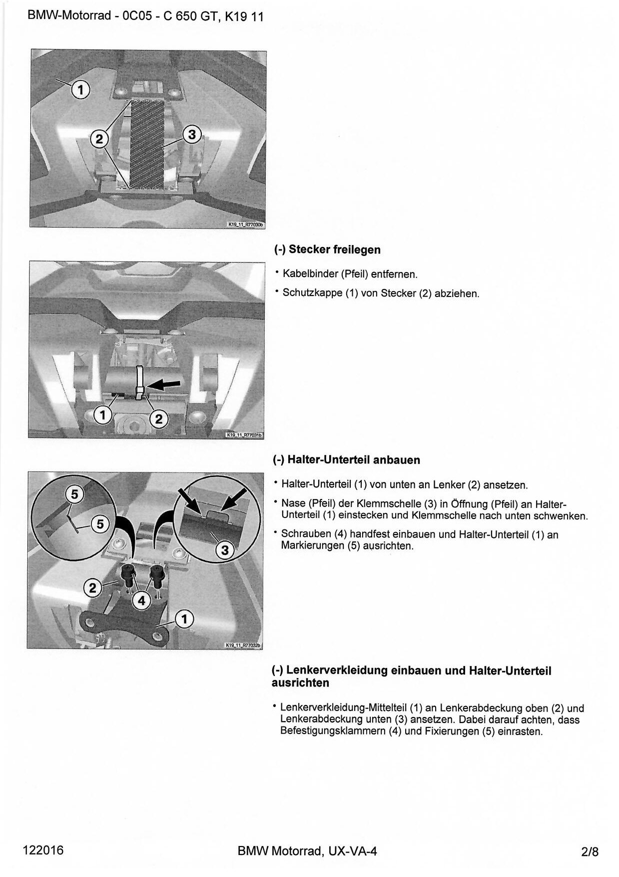

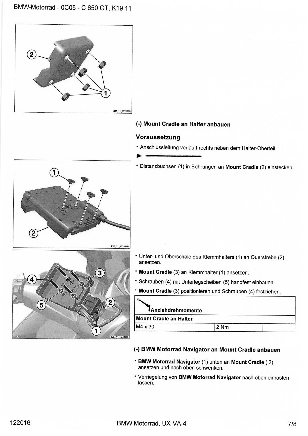

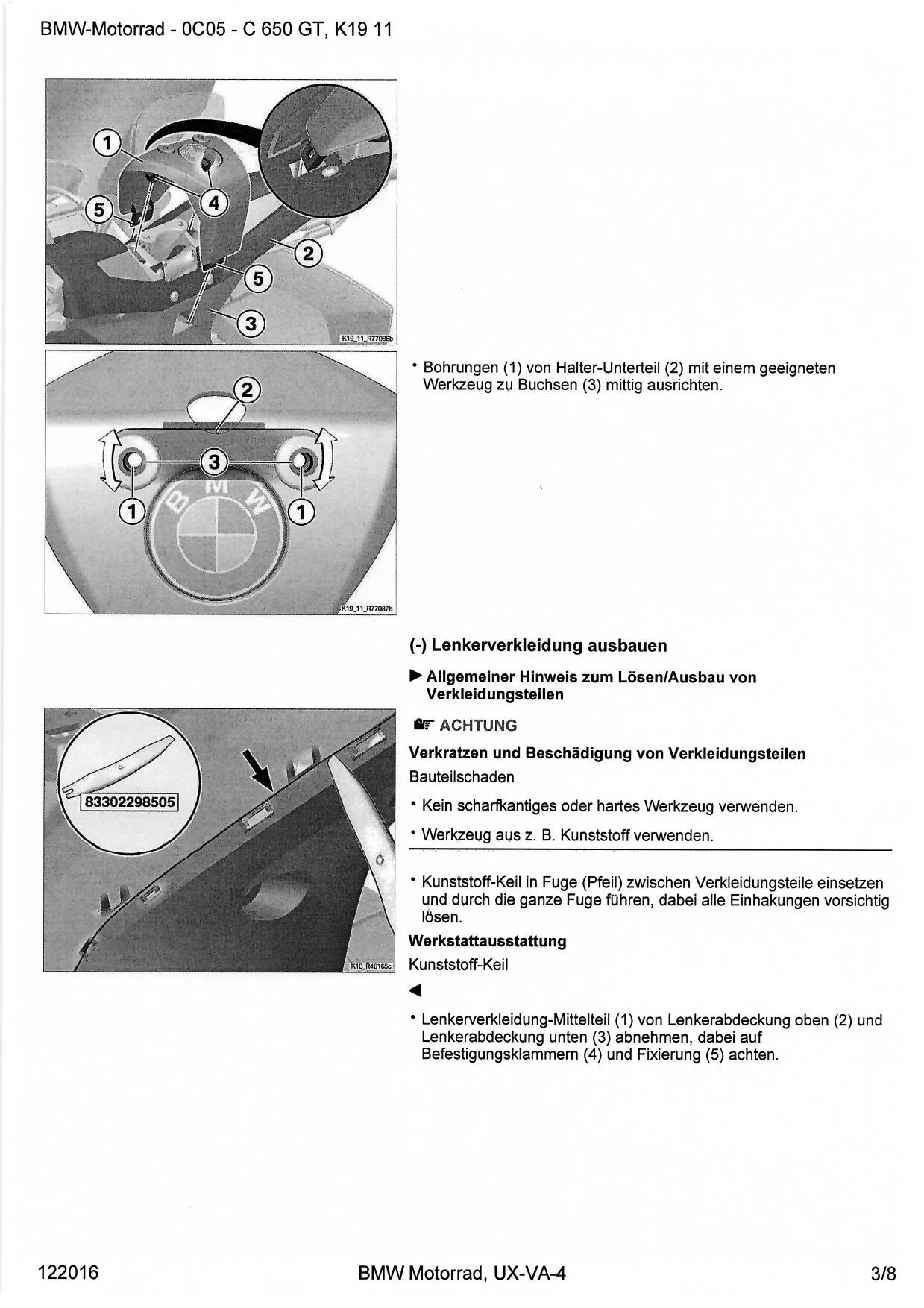

Werde mal Fotos einstellen (16KW) vom Auseinanderbau und Einbau der Halterung und der Lenkerverkleidung für die Bj. 2016/17.

Re: Wie bekommt man die Lenkkopf-Verkleidung ab?

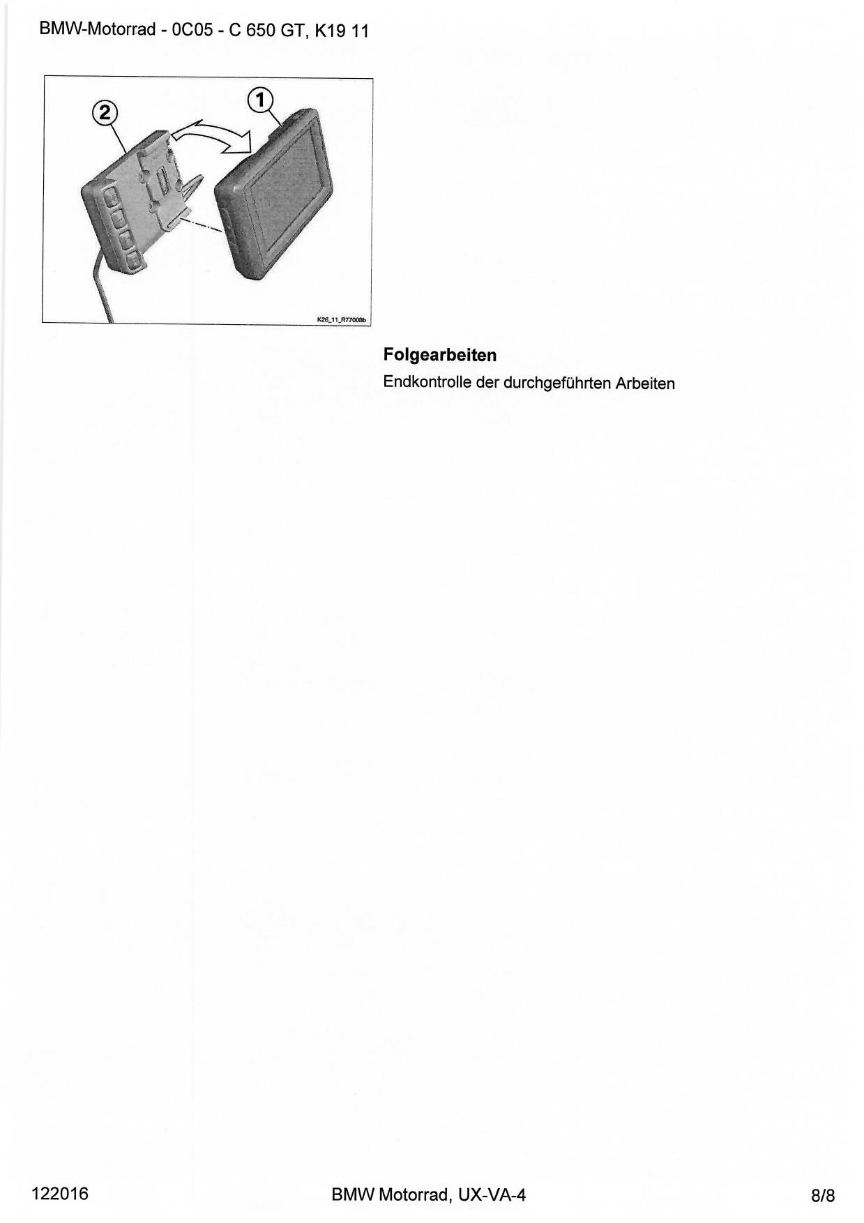

Beitrag von Bluebirds » Fr 20. Apr 2018, 15:46
Einbauanleitung C650 GT ab Bj. 2016
Beitrag von Bluebirds » Fr 20. Apr 2018, 15:47
Bluebirds hat geschrieben:Einbauanleitung C650 GT ab Bj. 2016
