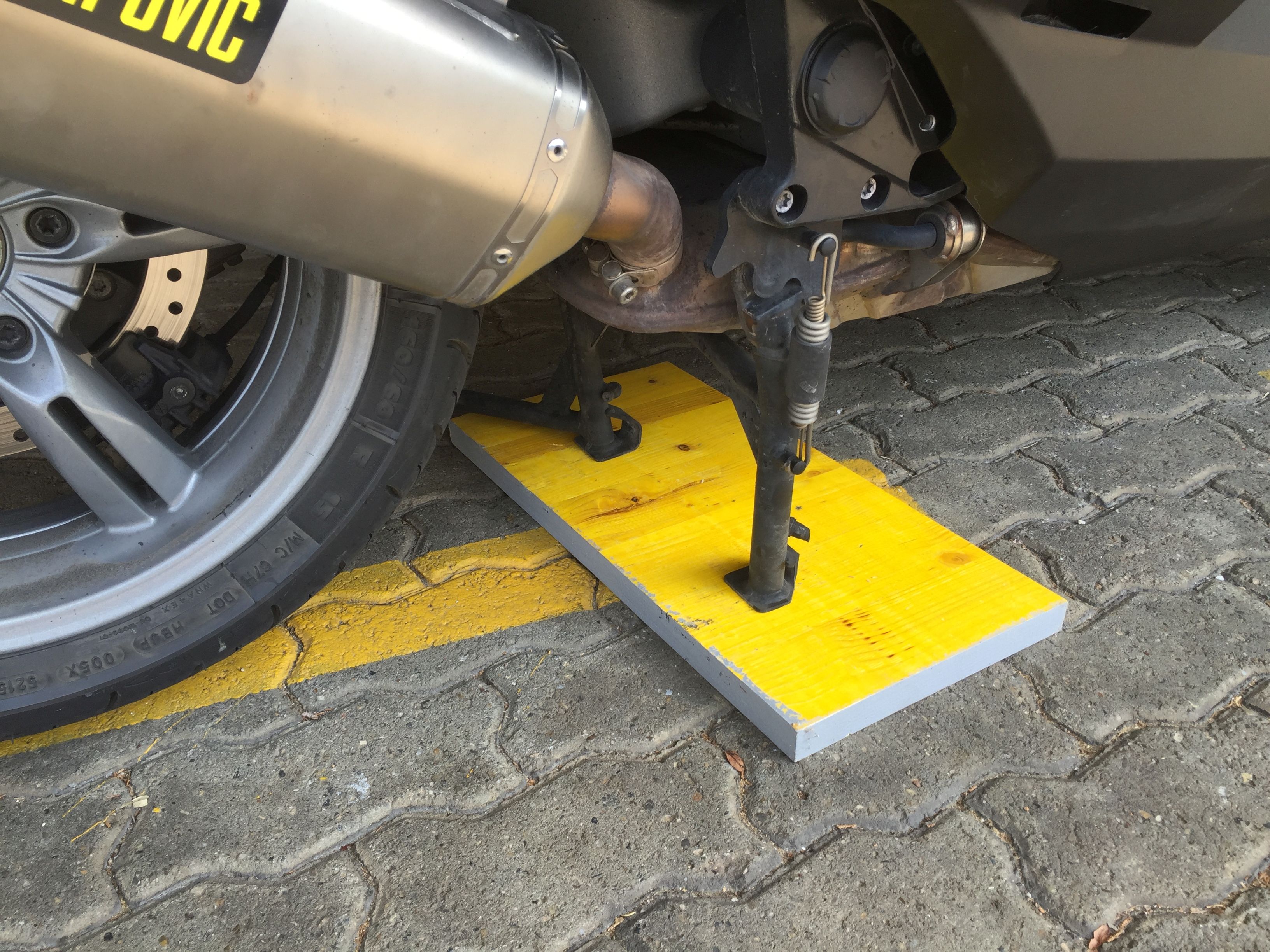

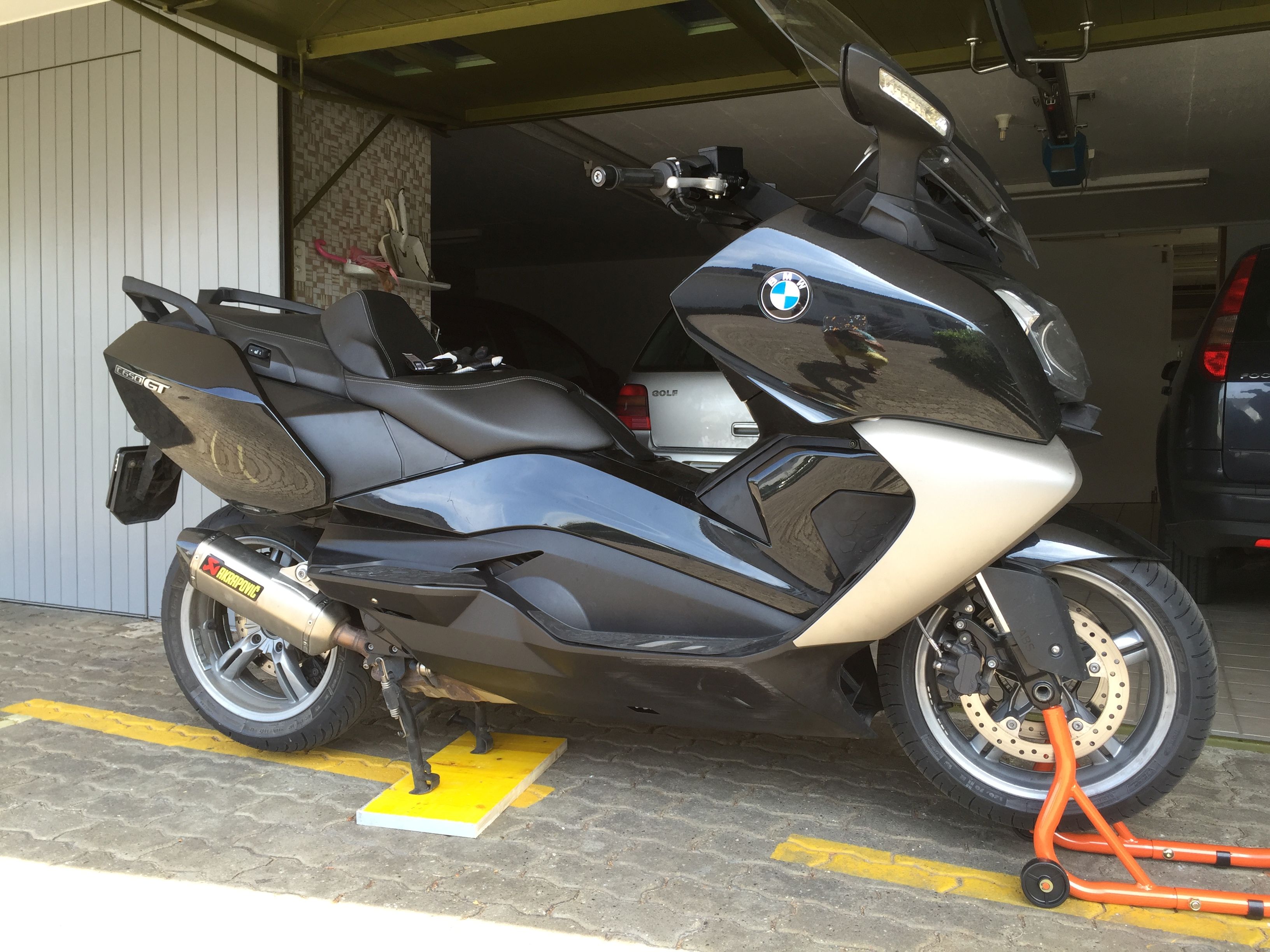

Montageständer ist da. Hab ihn gleich ausprobiert. Funktioniert wirklich perfekt. Mit einem Brett unter dem Zentralständer, sind grad beide Räder in der Luft. Kaufempfehlung!

Hab mir auch bei Polo diesen Montageständer geholt. Super praktisch!
Bei C600sport kann man das Vorderrad ohne Holz unter den Hauptständer wechseln. Allerdings steht er dann hinten so gut wie auf.
Beim Vorderrad die Anweisung befolgen mit Felge abkleben. Nimm da kein Malerkrepp, sondern was festes. Ansonsten gibt es Kratzer, ganz schön eng.
Will den Ständer auch im Winter nutzen, damit beide Räder kein Bodenkontakt haben.
Also Empfehlung und praktischer wie Wagenheber oder Holzklötze. Man beschädigt auch nichts. Und auch nicht nur bei Reifenwechsel praktisch
