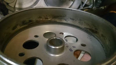

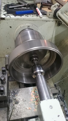

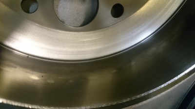

Glocke nach der Bearbeitung.., es wird/muss gehen...

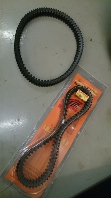

Der Malossi Kevlar Riemen.
Kupplungsglocke mit feinem Schmirgelleinen bearbeitet.
Schön gleichmäßige Nutzung der Serien Beläge.
Unschön, wie die Kupplungsglocke in Mitleidenschaft gezogen wurde.

Dazu habe ich dem Antrieb einen Malossi Kevlar Riemen spendiert.

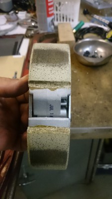

Deutlich einseitige Belastung bei der HIT Kupplung.
Hier besteht Handlungsbedarf bei der Produktion.

ehrlich gesagt gefällt mir das Trag-Bild der Serienkupplung gar nicht.
Da werden ja nicht mal die halben Backen genutzt.
Was noch schlimmer ist, die Schleiffläche liegt so viel näher am Backen-Drehpunkt, was den Auflauf-Effekt (Backe drückt sich selbst an) sehr verstärkt.
Wenn alle Kupplungen so aussehen, wundert mich das „gerupfe“ überhaupt nicht.
In der Hinsicht sieht die HIT besser aus.

Rein bezüglich Schleifbild liegt aber bei der Hit deutlich MEHR Fläche auf = besser! Das wird so weniger heiss und spricht somit für die Hit. Alles relativiert sich aber mit der Laufleistung, denn die Beläge schleifen sich schlussendlich ein.

Die Serien Kupplung hat eine Laufleistung von ca... 40 Km.!!!
Also ist hier noch absolut nichts eingeschliffen.
Das Problem bei der HIT ist zu dem (die anderen 3 Fotos fehlen), dass die 4 Backen alle unterschiedlich breit aufliegen!!
Dadurch hatte ich ein unheimliches Schütteln des ganzen Scooters beim Anfahren!!!
