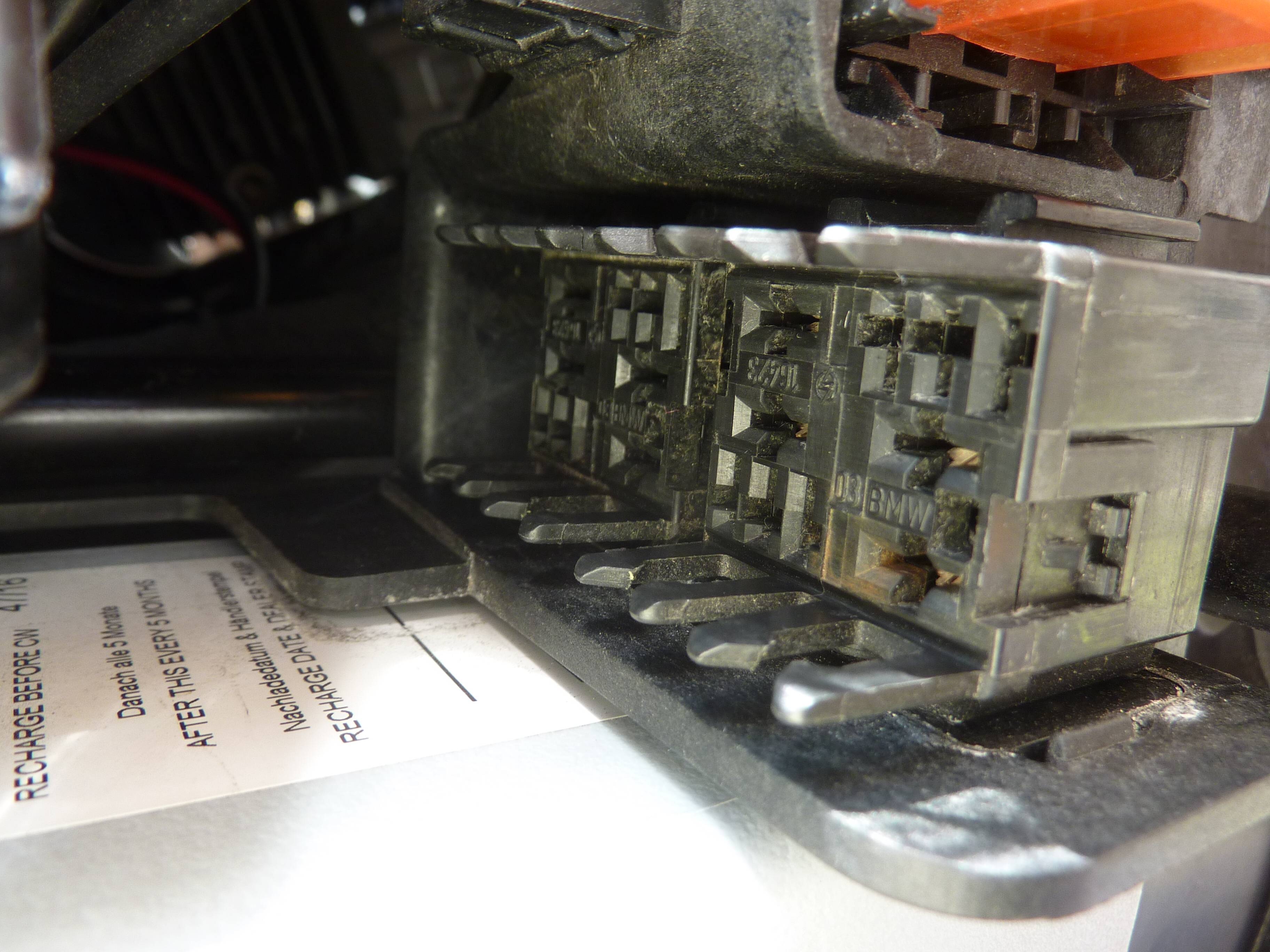

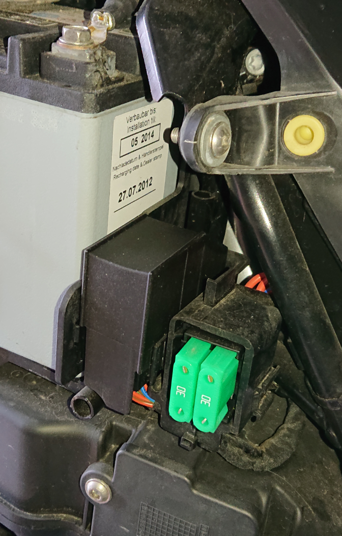

schaut euch mal bei Gelegenheit, die Minirelais (Schliesser gelb, Teilenummer 61366902041) an dem Batterieträger eurer C650GT K19, an.
Nach 5 Jahren und 20.000km ist genug Wasser reingelaufen um auf dem vorderen Minirelais Korrosion entstehen zu lassen.
Ich hatte keinerlei Probleme, aber vielleicht erklärt das bei euch die eine oder andere Frage bei sporadischen Problemen.

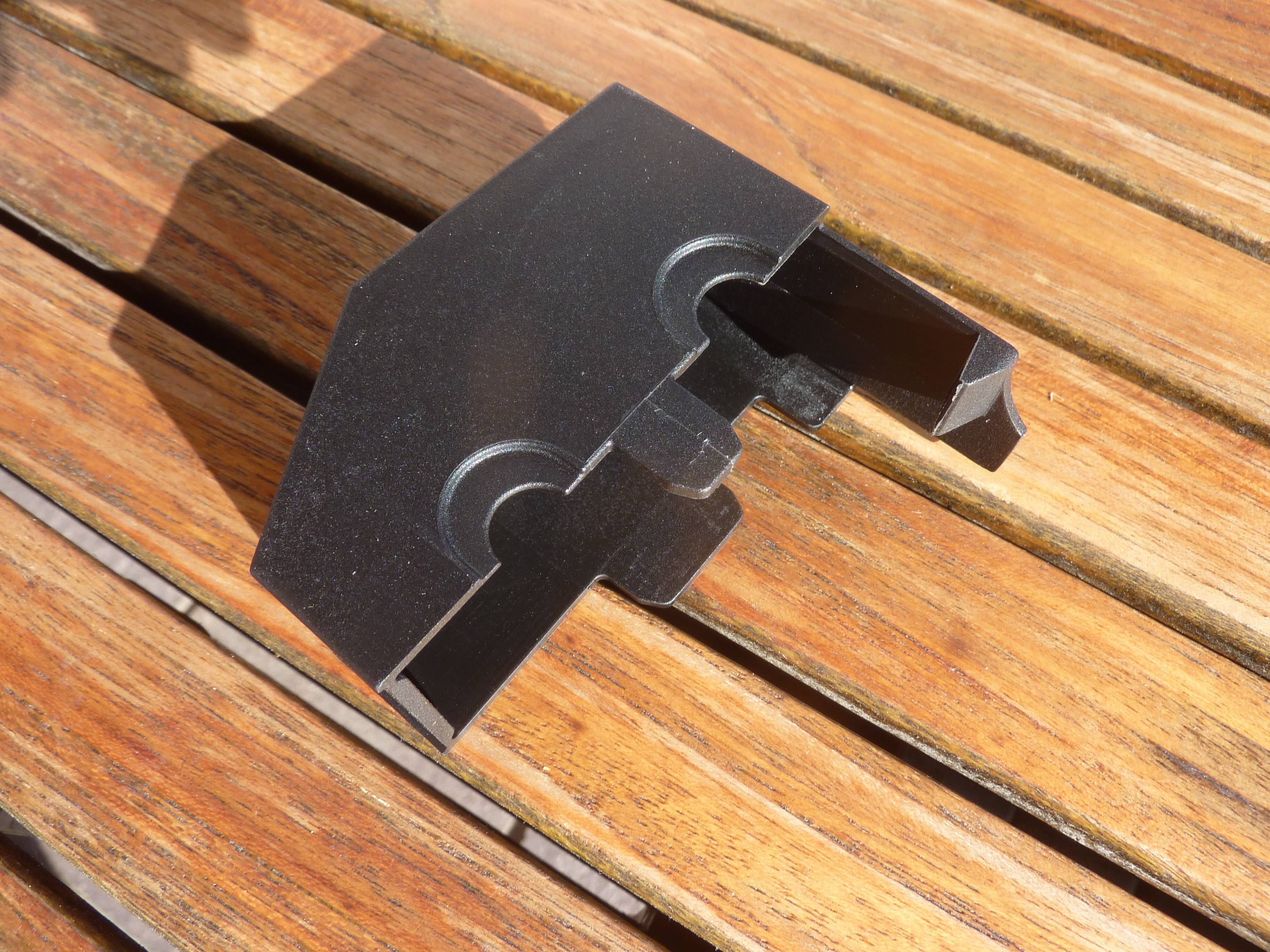

Im Ersatzteilkatalog bin ich auf eine überraschende Lösung gestoßen:
Abdeckung Relais, Teilenummer 61118525487, 4,26 Euro
Warum die Abdeckung bei mir nicht serienmäßig montiert war?! weiß der Geier
Möglichkeit 1: vergessen
Möglichkeit 2. Sparmaßnahme-um die jährlichen Bonuszahlungen nicht zu gefährden
Möglichkeit 3: nur bei DWA verbaut (ich habe keine)
Ich bin happy - Wasserschutz jetzt einfach, günstig und schnell gelöst.
Zum Nachahmen empfohlen

vielen Dank für den Hinweis und die anschaulichen Bilder. Ich habe schnell die Verkleidung meiner BMW C 650 GT abgebaut und nachgesehen. Bei mir ist die Abdeckung verbaut und die Kontakte der Relais waren einwandfrei. Ich habe aber gleich die Chance genützt, die Relais ausgebaut und mit WhetProtect die Kontakte benetzt. Damit habe ich seit langem sehr gute Erfahrungen gemacht.

Wetprotect nutze ich auch gerne. Das Zeug taugt was.

Habs bei meiner C600 auch nachbestellt und heute gleich eingebaut
Ob's was bringt, weiß ich nit... Aber schaden kanns ja nit. ..
