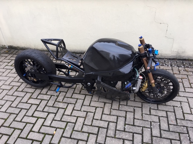

Aufgrund der anhaltenden Wartezeit hat es mich nun wieder in den Fingern gejuckt.
Eigentlich wollte ich immer einen Fighter bauen.
Das bedeutet natürlich aerodynamisch gesehen eine kleinen Rückschritt.
Ich werde mir aber die Option offen lassen die Kanzel später mal nachrüsten zu können!

Beitrag von Rovi » Sa 16. Nov 2019, 21:58
Gefällt mir persönlich wesentlich besser aber wie immer reine Geschmackssache!

Beitrag von Rovi » Mi 20. Nov 2019, 08:48
... und so siehts derzeit aus, wie ich drauf sitze!
Aktuell komme ich nur mit ausgestreckten Armen an den Lenker, da der Tank aufgrund der Aufbauhöhe mich blockt.
Evtl. startet in 2 Wochen die Aktion Hauptrahemnverlängerung, danach muss der Tank eh bearbeitet werden.

Beitrag von Rovi » Fr 22. Nov 2019, 17:15
Fred Flintstone’s Black & White Fighter
