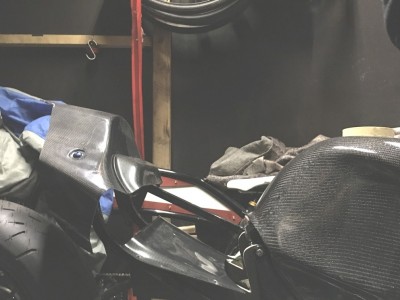

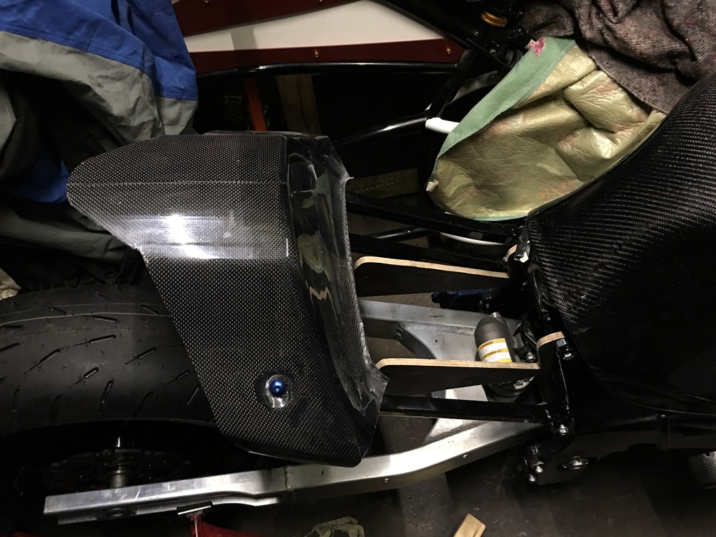

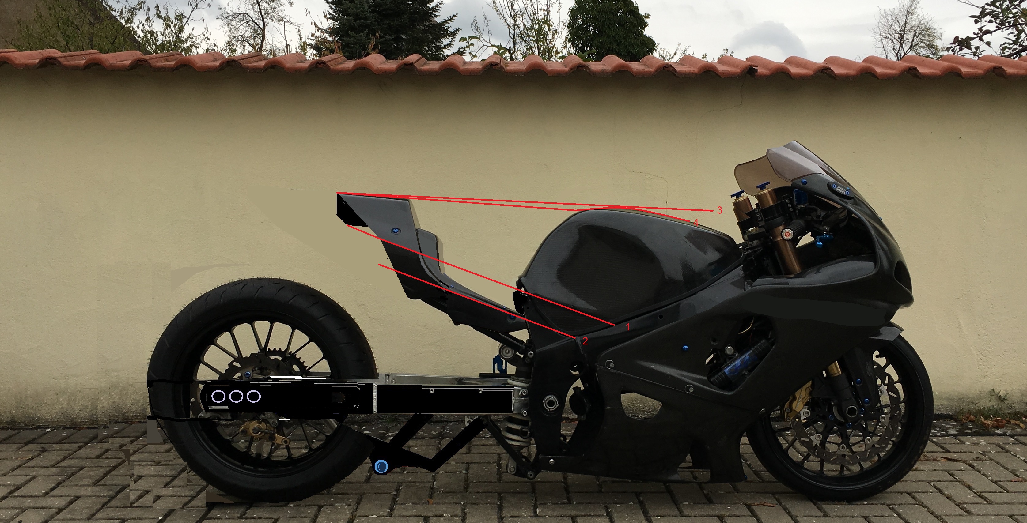

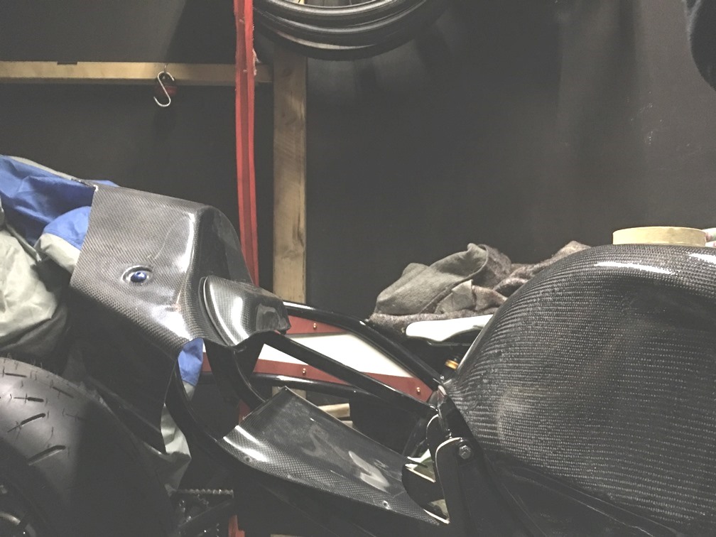

Gestern das Heck noch weiter gekürzt und befestigt.
Somit bleibt die Linie Heck-Tank immer noch abfallend.

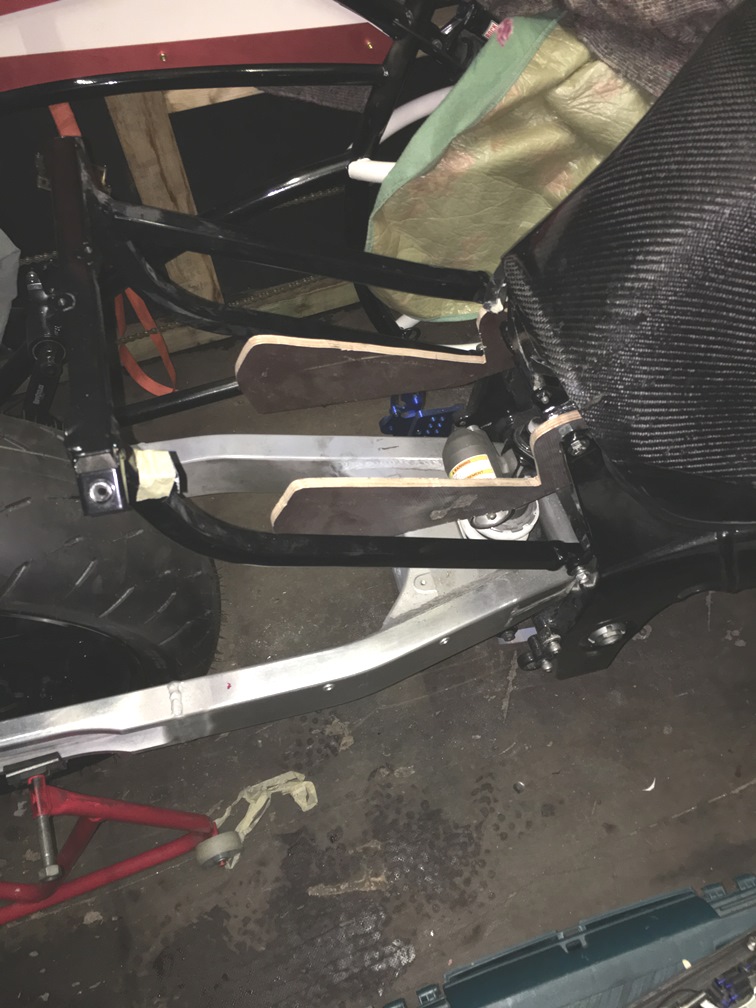

... der Halter für den Dämpfer (Druckstufenversteller) ist nun auch fast fertig ...

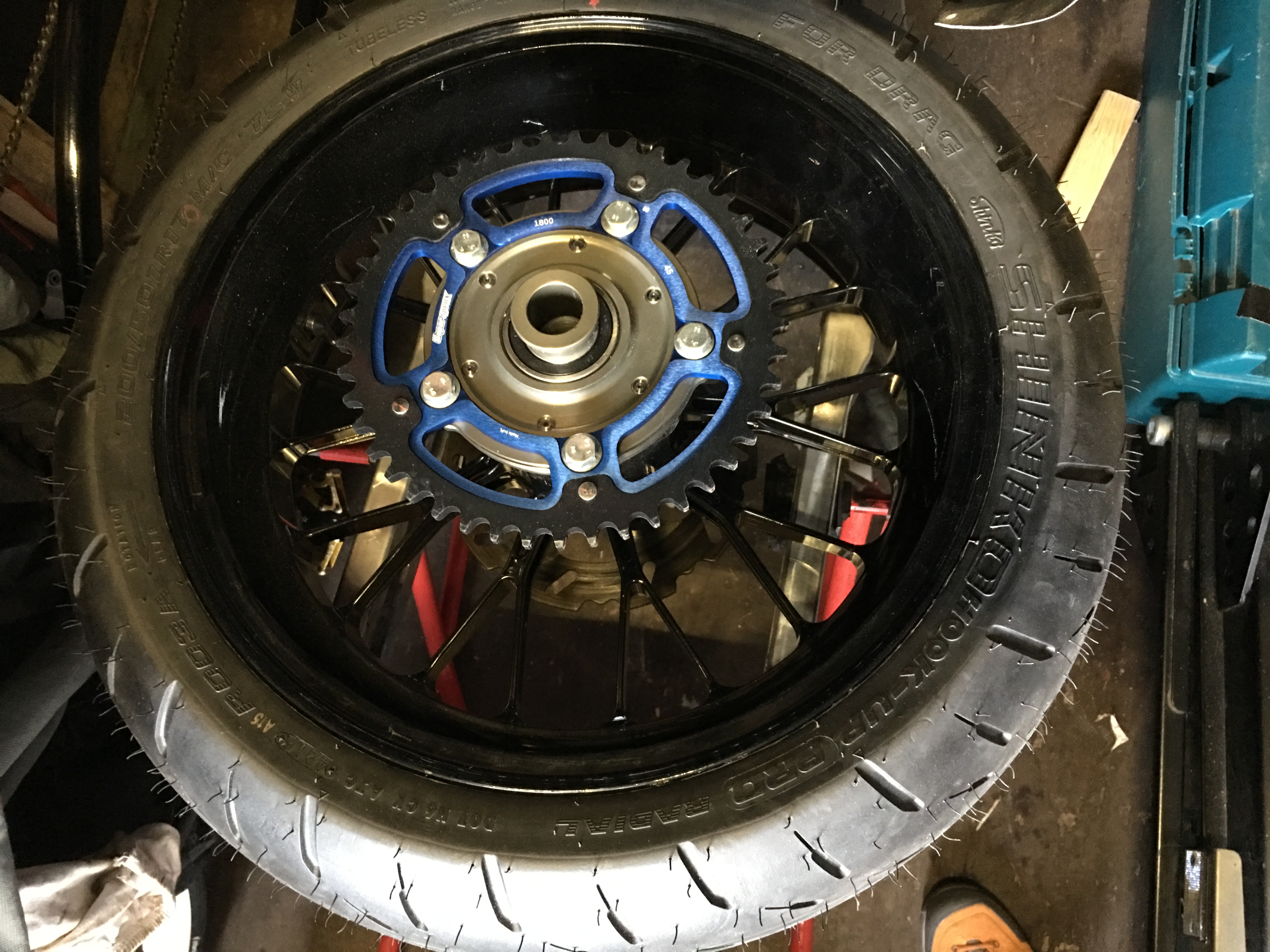

... ein neues Kettenrad mit 45 Zähnen, natürlich mit blauen Akzent, gab es auch ...

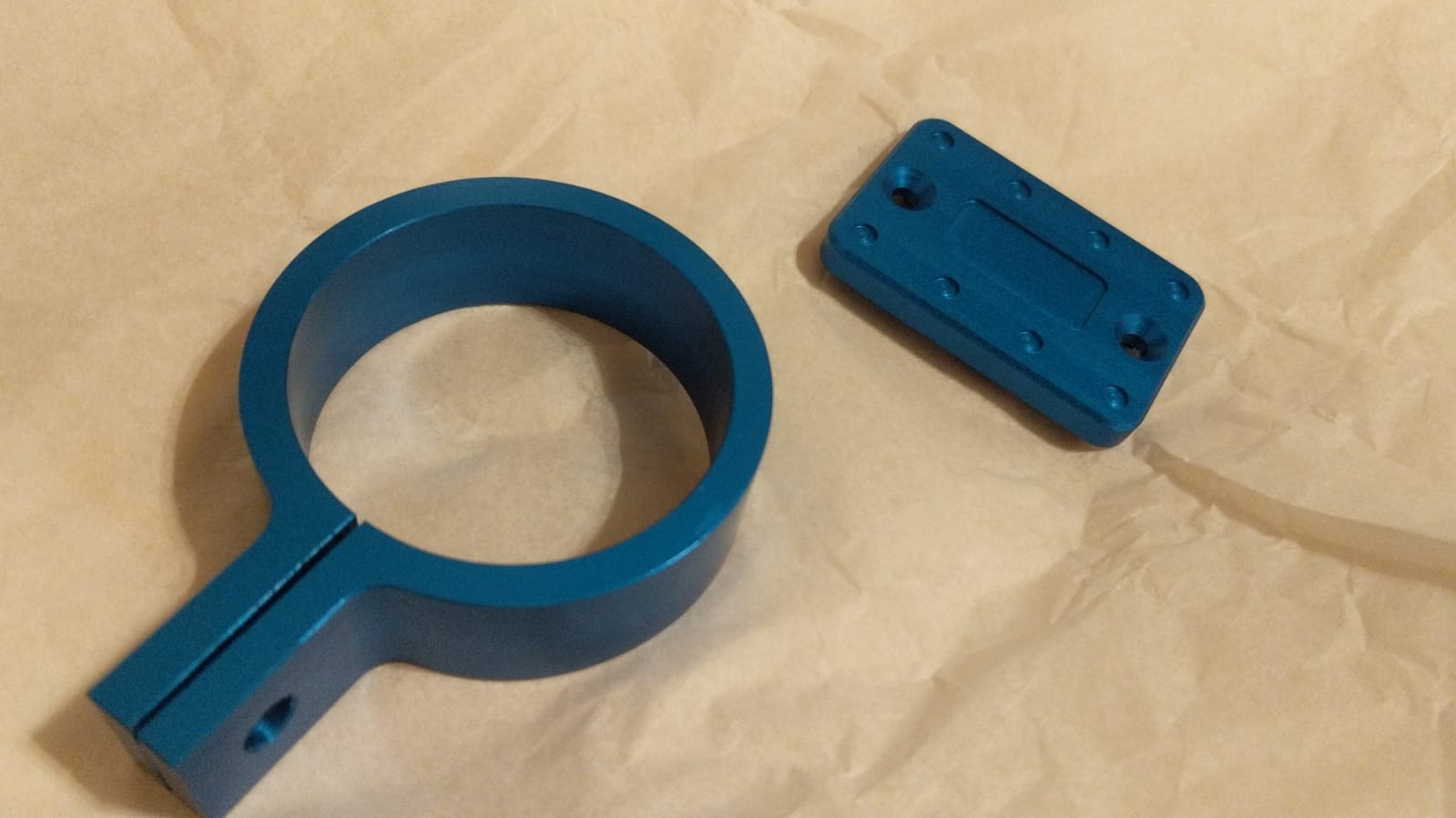

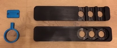

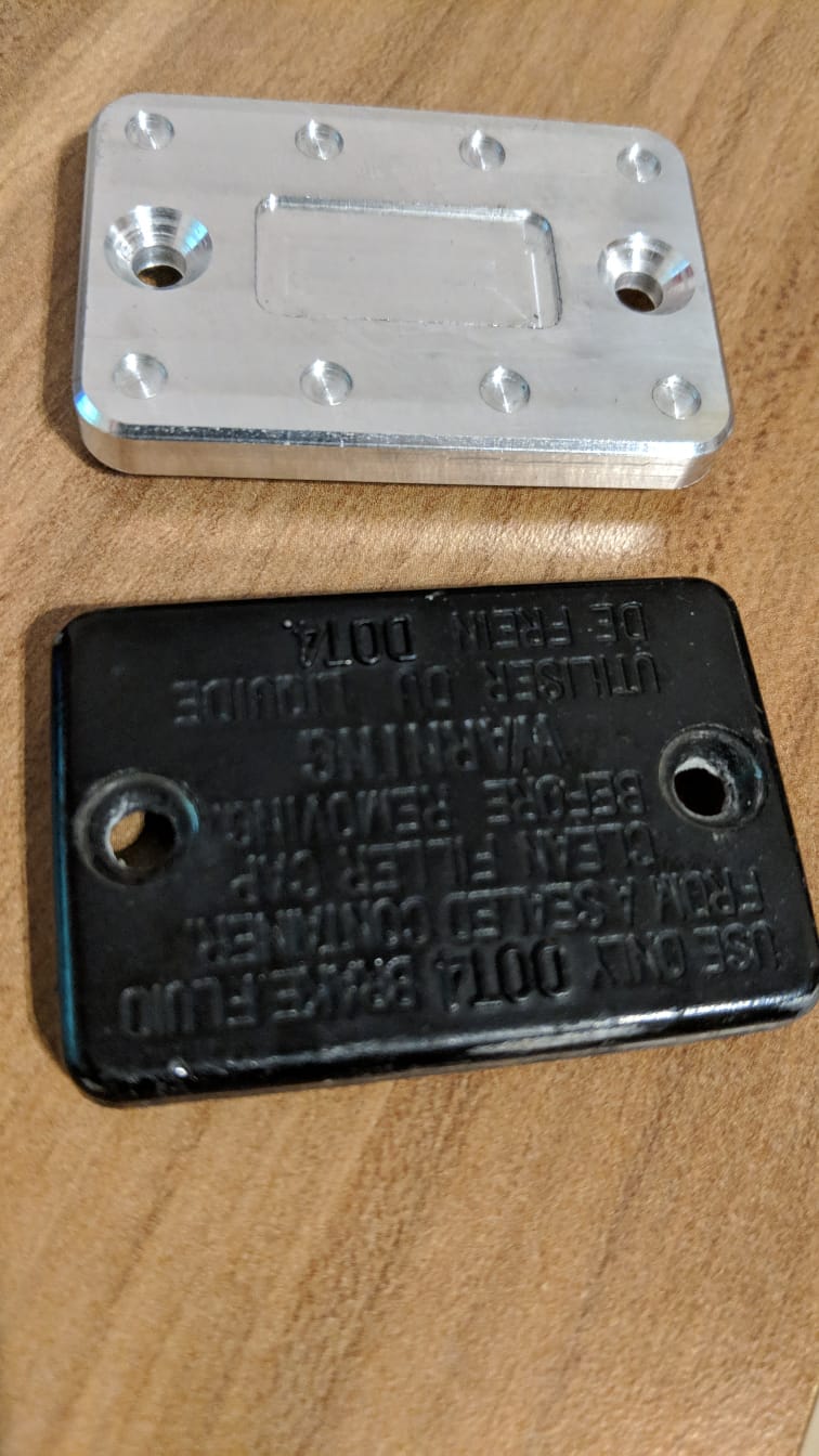

Der Kupplungsdeckel für die Bremse ist nun auch fertig.
Fehlt also nur noch ein wenig “Eloxal” ...

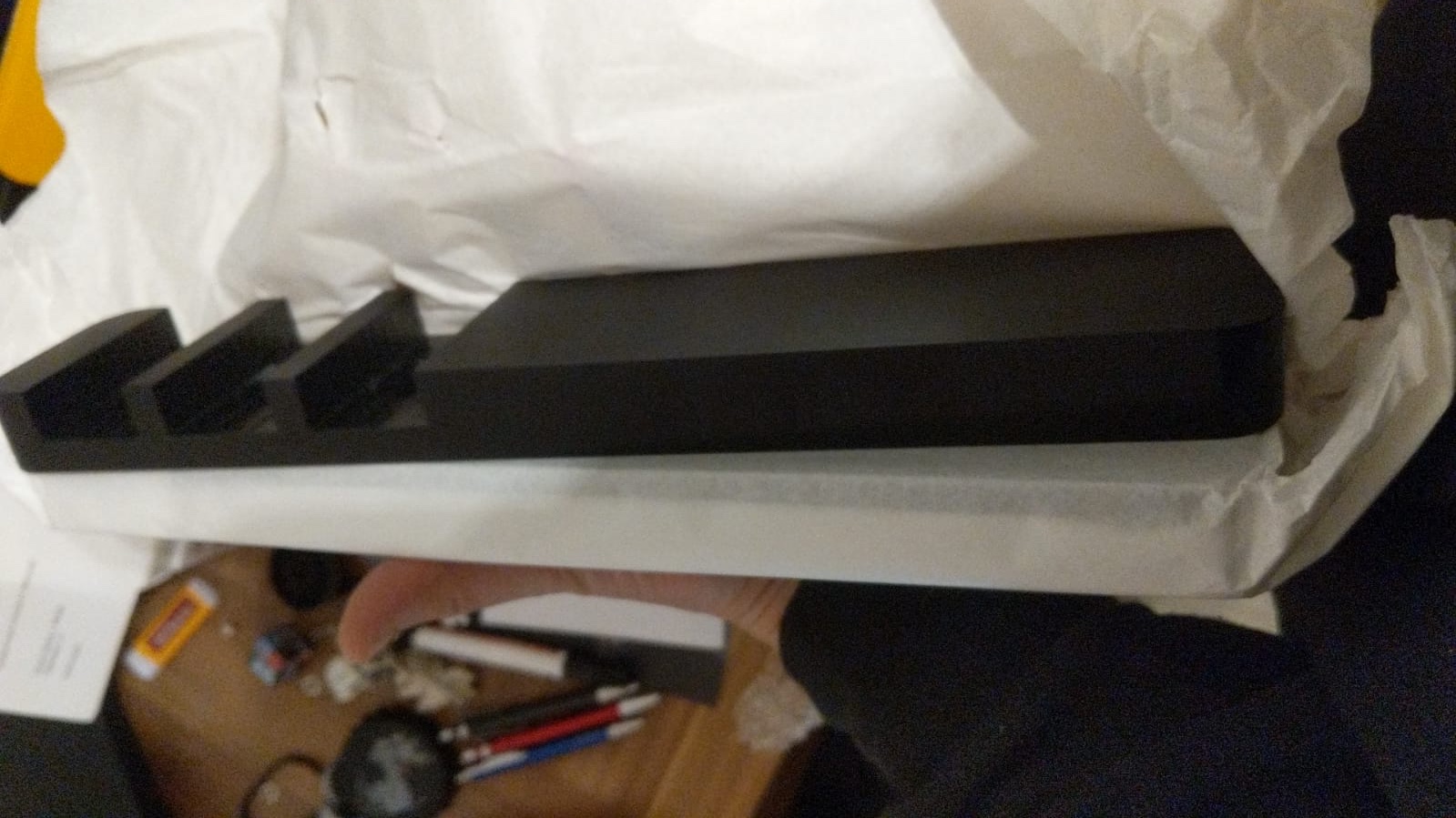

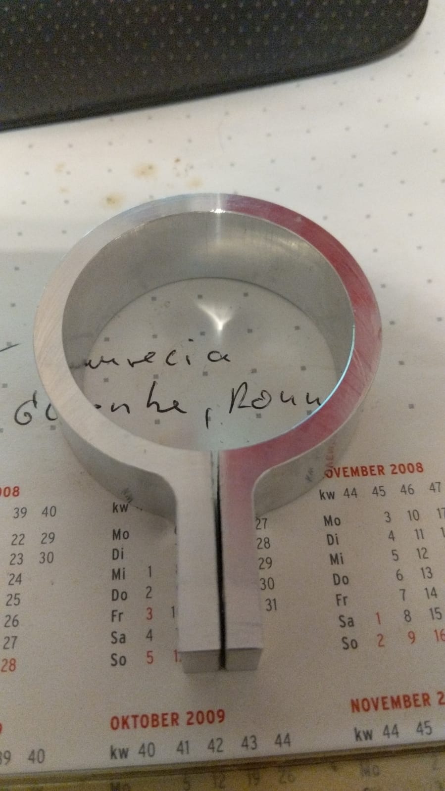

Eigentlich wollte ich den Kettenspanner auch blau eloxieren lassen.
Aber da es sich nicht um einen kleinen 0815 Kettenspanner handelt hätte es eindeutig zu wuchtig an der Schwinge ausgesehen.
Deshalb habe ich mich für einen passenderen freundlichen Farbton entschieden, nämlich Dunkelschwarz .
Die Schwingenfertigung soll nun zwischen den Feiertagen stattfinden... man wird sehen .
