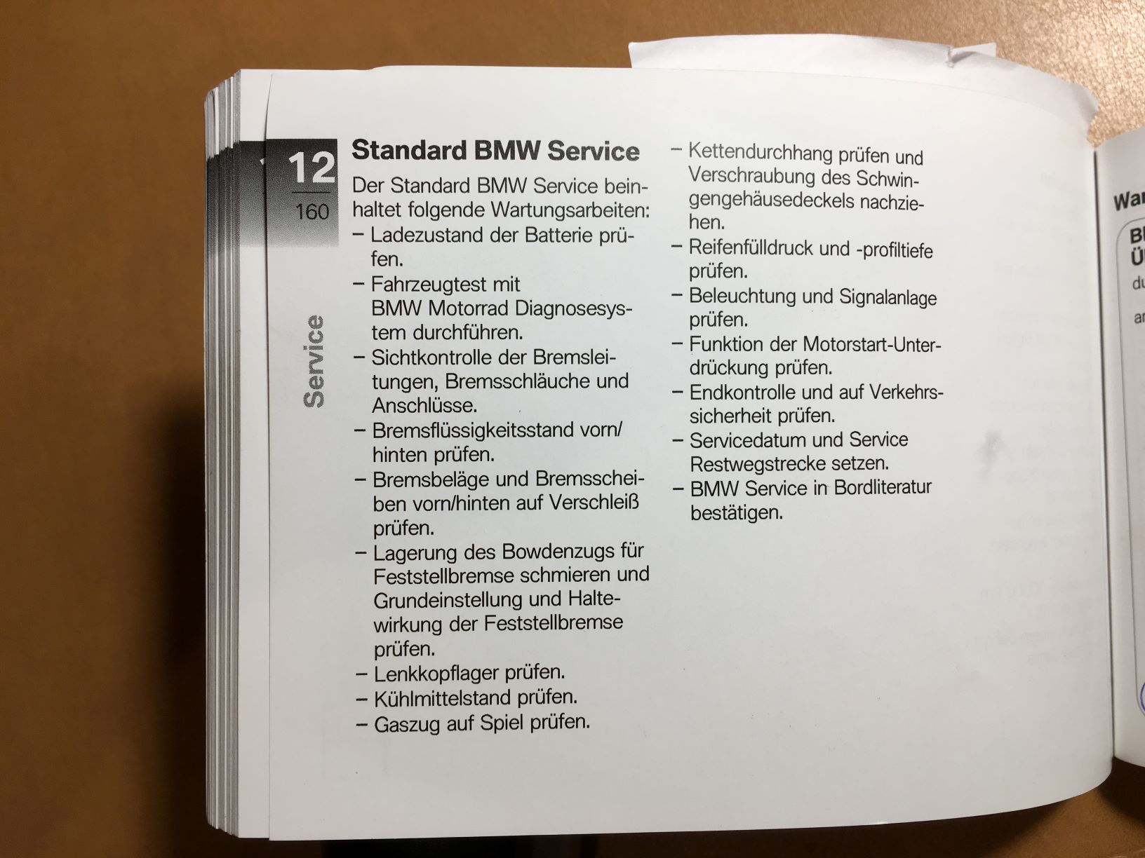

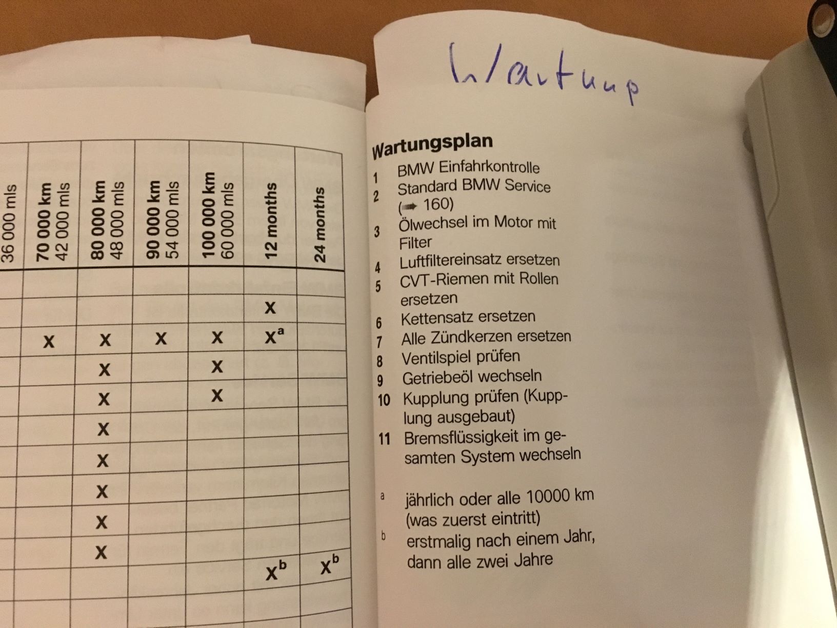

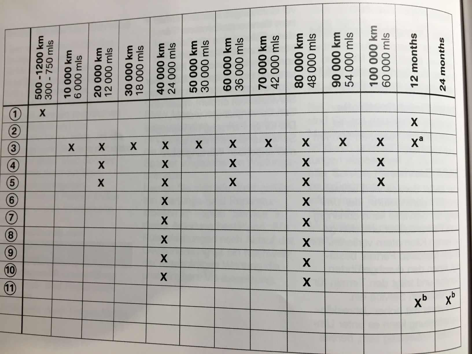

Ich meine NICHT die normale Wartung !! sondern den jährlichen BMW Standard Service.
Lt Betriebsanleitung S. 157/158 kann man im Serviceplan sehen das die Nr. 2 jedes Jahr, unabhängig von der km Leistung durchgeführt werden soll. Was da gemacht wird siehe S. 160. Ist im Prinzip nur eine - Durchsicht -.
Mein GT hat jetzt 5500 km runter. Bei 1000 km hat er in der Einfahrkontrolle neues Öl bekommen.
Ich hatte schon mehrere neue Zweiräder ... diese Art der "doppelten Wartung" kenne ich jedoch nicht.
Ich will nur verhindern das ich da einen Gedankenfehler mache.

Hallo Dirk,
nach jedem Kundendienst beginnt eine neue Jahresfrist.
Bsp.: Dein Roller war bei der 1.000km-Einfahrkontrolle. Dann muss er entweder nach einem Jahr oder bei 10.000 km wieder zum Kundendienst. Je nachdem, welches Ereignis früher eintritt.

Genauso ist es, und mittlerweile standard Praxis bei den meisten Herstellern. Diese Intervalle sollten, solange nach Herstellergarantie besteht, auch eingehalten werden. Notwendigkeit sei mal dahingestellt.Bsp.: Dein Roller war bei der 1.000km-Einfahrkontrolle. Dann muss er entweder nach einem Jahr oder bei 10.000 km wieder zum Kundendienst. Je nachdem, welches Ereignis früher eintritt.
Nach Ablauf der Garantie, kann man das etwas lockerer handhaben.
