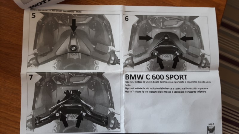

Und wenn du schon dabei bist, scan mal die Einbauanleitung ein.

So, hier die Anleitung. Ich habe noch mal alle Möglichkeiten mir angeschaut, aber keine Position für die Montage gefunden. Ja, Die Stelle an der Bremse kann es nicht sein.

Welcher der Schritte geht denn nicht? Nr. 12? Mir fällt zudem auf, dass du die kleinen Winkel für die Verschraubung mit den Hebellagerungen (Bild 11) nicht verbaut hast.
Noch ein Nachtrag: Auf dem letzten Bild sieht es so aus, als wenn du den rechten und linken Halter vertauscht hättest. Der Isotta-Schriftzug gehört nach oben, ebenso wie die Seite des Halters, die über die Griffe greift.

Nun noch von mir zwei Anmerkungen: auf deinen Fotos ist an der Halterung zu sehen, dass du ein Loch an der Halterung frei hast. Das darf m.E. nicht sein. ich habe mir meine Baukünste noch einmal angeschaut.
Die Verkleidung muss runter. Die Schraube unter dem Bremshebel ist ein Aufnahmepunkt für die Halterung, zudem sind die Bügel mit den zwei Schrauben am Lenkerrohr zu nutzen. Diese, und die Tipps von Benno müssten dazu führen, dass die Protektoren richtig sitzen.
