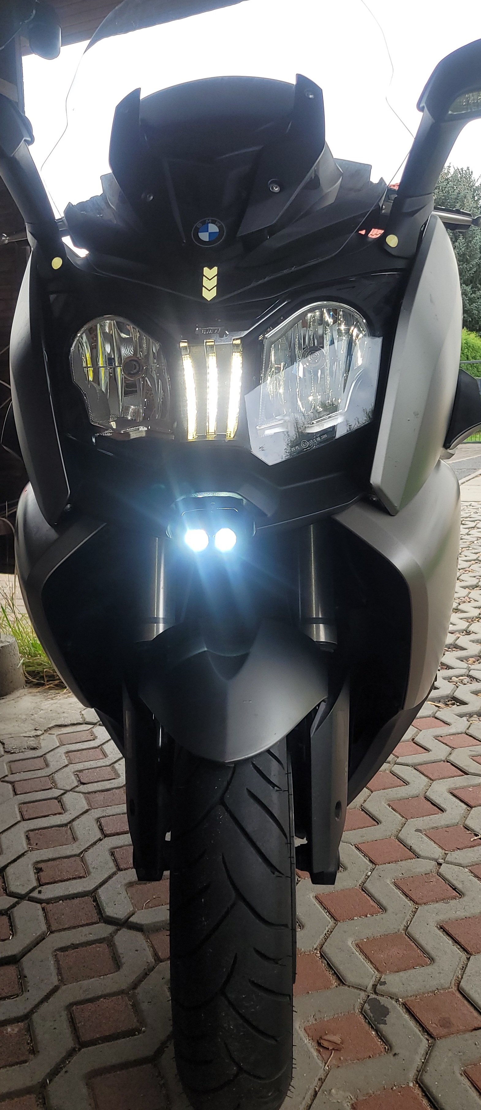

Was ich gemacht hab, ist (neben der Osram Night Breaker in den Hauptscheinwerfern) noch einen zusätzlichen (Nebel-) Scheinwerfer* anzubauen, der IMMER mitleuchtet. Also am Tag das ja auch nur durchschnittlich leuchtstarke Tagfahrlicht ebenso ergänzt wie nachts das schwache Abblendlicht.
(Einen zugelassenen LED-Nebelscheinwerfer)
Beiträge: 520
Re: Es werde Licht - aber es ward nicht!
Beitrag von Ojo » Mi 27. Jun 2018, 07:29
Romiman hat geschrieben:... Was ich gemacht hab, ist ... noch einen zusätzlichen (Nebel-) Scheinwerfer* anzubauen, der IMMER mitleuchtet. ...
Gibt's davon ein Bild?

Beiträge: 713
Beitrag von Romiman » Mi 27. Jun 2018, 22:31
Beiträge: 520
Beitrag von Ojo » Do 28. Jun 2018, 07:28
Danke schön!
Das gefällt mir: dezent, aber effektiv.
C evo Long Range 03/2017 > 48.000 km
Beitrag von Heikolino76 » Sa 22. Okt 2022, 19:37
nabend...
nach etwas zeit zum basteln hab ichs ähnlich umgesetzt.
da ich das ganze jahr über fahre, ist dies grad bei den dunklen Landstrassen hier im Barnim eine 200%ige Berbesserung...so machts auch im Winter Spass morgens um 5uhr zur Arbeit zu fahren.
gruss Heiko
Beitrag von Wiedenmann » So 23. Okt 2022, 09:08
Sieht sehr gut aus ThumbUP
Suche auch noch eine "legale" Verbesserung der Beleuchtung, jetzt kommt die Zeit zum Schrauben rauch
Welchen Scheinwerfer hast Du da verbaut?
Wie hast Du die Verkabelung gelöst :geek:
