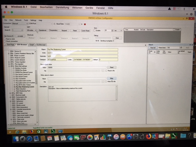

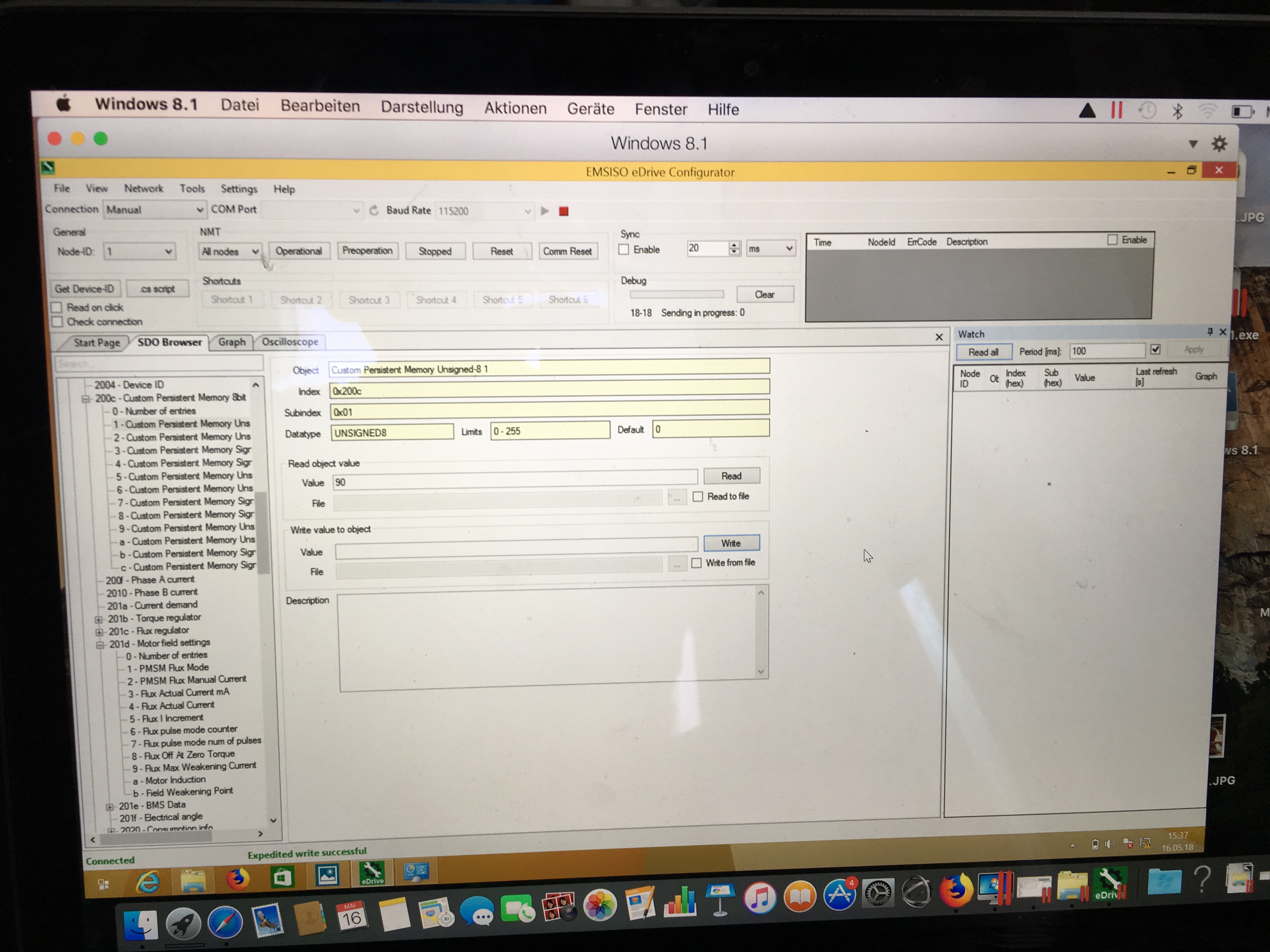

So, die Feldschwächung habe ich nun auch programmiert.
Ich gehe mal mit 50A bei 90% Spannung ins Rennen.
