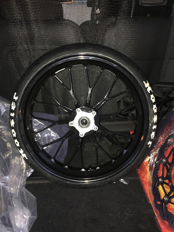

Neue Felge ist auch da ...
wiegt jetzt nur noch 7,6 kg und ist mit Dragsterreifen nur noch 56cm hoch.

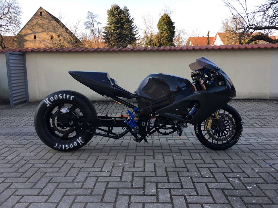

Gestern habe ich mal das Heck und die HUV am Rahmen befestigt und das VR eingebaut und vom Haken gelassen.
Dank des 5cm kleinereen VR habe ich nur noch 3cm Bodenabstand ohne Belastung.
Da benötige ich nun eine neue Lösung!
Außerdem gefällt es mir nicht wirklich mit dem Frontfender, der hat so eine lange Nase (steht nach vorne weit über den Reifen, selbst wenn er direkt auf dem Reifen aufliegt) ...

- Sieht aus wie eine Enduro.
- Frontfender passt nicht mehr, sebst wenn ich ihn anwinle.
- Gabel ist schon wieder ausgebaut und soll wird weiter gekürzt werden.
- VVK-Unterteil muß eh angepasst warden.
So langsam wirds eng mit dem 17.03. 2018 !!!
