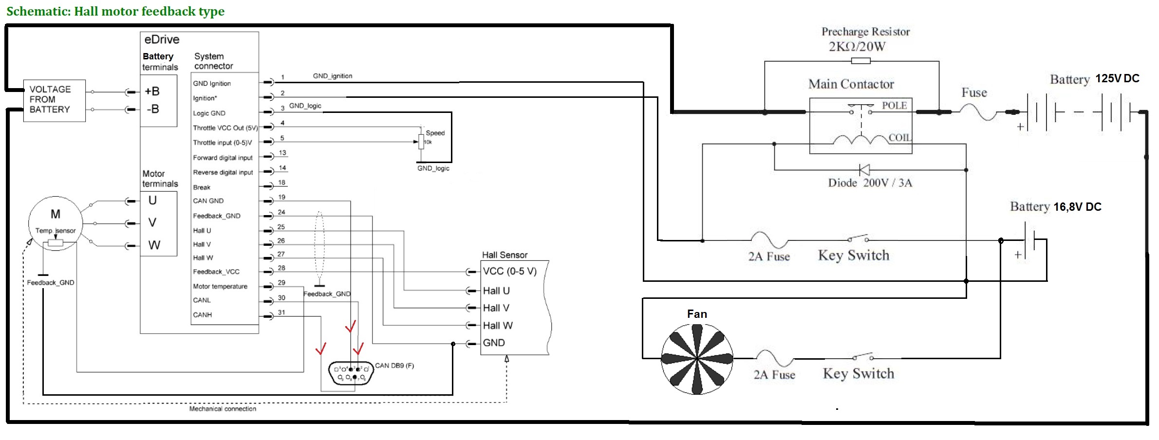

Stromlaufplan gezeichnet, so wie ich es anschließen werde.
Anschlußkabel vorkonfektioniert, damit ich den PC anschließen kann

Nachdem ich den 35 poligen Stecker nochmals komplett zerlegt habe da nicht alle Pins vorhanden waren, die ich benötige und ihn nun so modifiziert habe, wie ich ihn benötige habe ich die vorerst provisorische Verdrahtung abgeschlossen.
Nun heißt es Akkus laden, schauen, ob ich mit dem PC online komme um den Regler dann auf den Motor zu parametrieren.
Das wird aber leider noch etwas dauern!

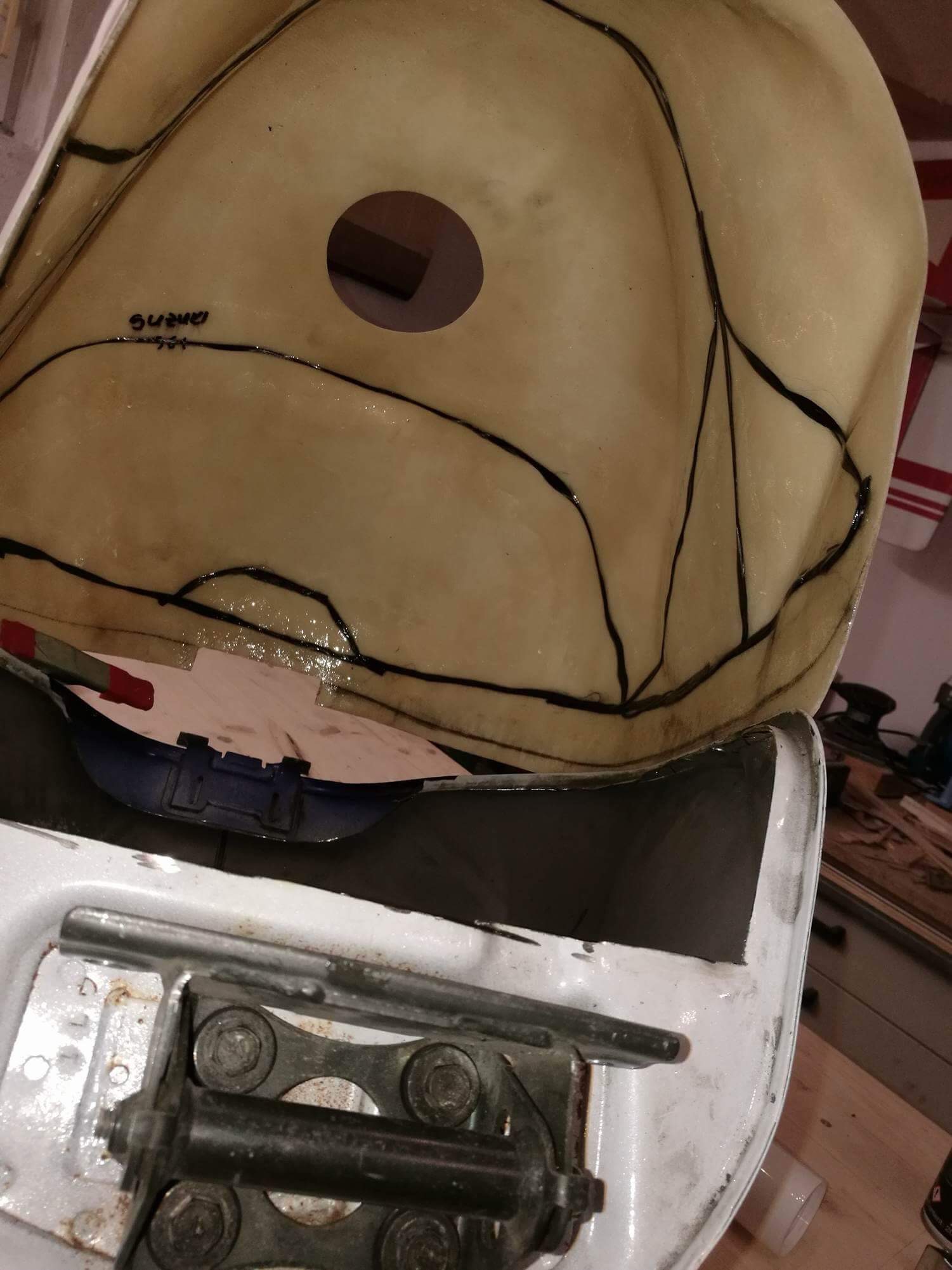

Das letzte WE war mal etwas ruhiger ... nur die Carbon VVK geflickt ... wie schon geschrieben, jetzt darf noch alles angeschliffen werden ... eine Aufgabe, vor der ich mich gerne drücken würde!
