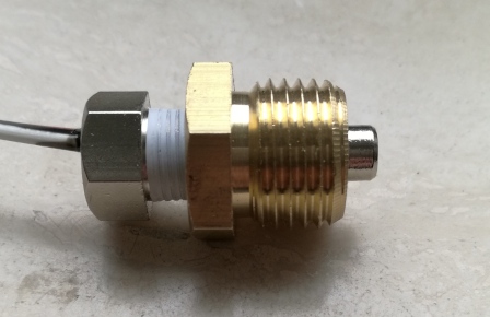

Hi Leute,
was ist das für eine Schraube?
Gruß Jürgen

Wo sitzt denn die Schraube bzw. was ist das für ein Fahrzeugteil auf Deinem Foto?

c 600 Sport.
linke Motorseite.
die grosse schwarze Schraube rechts ist für das Sieb (Motoröl) beim Ölwechsel.
Frage : gibt es zwei Ölsiebe?
Beim Ölwechsel wird "meine" Schraube nicht aufgedreht (laut Anleitung)
Gruß Jürgen

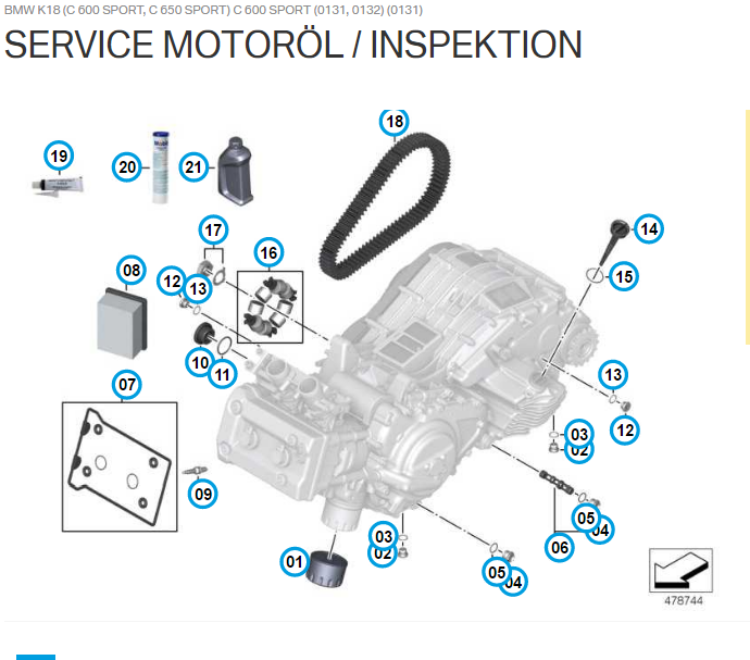

laut Ersatzteilkatalog gibt es ein Ölsieb und ein Kunstoffrohr.
Die untere Verschlussschraube müsste das Kunstrohr sein. Ohne Gewähr scratch
Bmw C ÖL 2.PNG[/attachment0 ][attachment=0]Bmw C ÖL.PNG

Servus Klaus,
Top das müsste es sein. clap

Der Tiroler will da einen Geber für Öltemperatur einbauen.

Beitrag von Tiroler » Fr 14. Apr 2017, 12:15
Gute Frage.
Das Rohr sieht so aus, als wenn es einen Mittelsteg hätte.
Weiß nicht ob der Sensor da rein geht.
Vor allem, ob der Ölfluß nicht behindert wird, wie Klaus schon bemerkt hat.
Da die Muttern (Rohr u. Sieb) identisch sind, könnte ich den Sensor auch beim Sieb verbauen.
Die Ölablaßschraube ging auf jeden Fall, wäre aber etwas schwieriger zum Händeln beim Ölwechsel.

Zu dem Thema Ölsieb/Ansaugrohr ist hier ja schon viel geschrieben worden und trotzdem herrscht immer noch große Verwirrung!
Nach den Zeichnungen von Schwarzwaldmax scheint es so zu sein als käme in die untere Bohrung/Schraube das Ansaugrohr;
wenn man sich aber die 2. Skizze genau anschaut, ist unten nur eine Schraube mit Dichtring abgebildet (meine Meinung!).
Das Saugrohr ist als Alternative zum Sieb zu verstehen, was eine Mail von BMW auf meine Anfrage auch bestätigt:
"Während der Einfahrphase ist im Motor Ihres Maxi-Scooters ein Ölsieb verbaut, das Partikel, die durch das Einlaufverhalten des Motors vermehrt innerhalb der ersten etwa 1.000 Kilometer entstehen, ausfiltert.
Sobald der Motor eingelaufen ist, ist diese zusätzliche und besondere Filterung nicht mehr erforderlich. Dieses Sieb wird sodann durch ein Ölansaugrohr ersetzt, das durch die größere und schnellere Durchflussmenge eine noch effektivere Kühlung des Motors ermöglicht.
Da dieser Austausch im Rahmen eines Service erfolgt, sind die Kosten von Ihnen zu tragen
Der Hinweis auf die bessere Kühlung bestätigt auch die Temperaturprobleme bei Euch in den Fällen, wo der Wechsel bei der Einfahrkontrolle vergessen wurde (war bei mir auch so, allerings gab's keine Probleme)!!!
