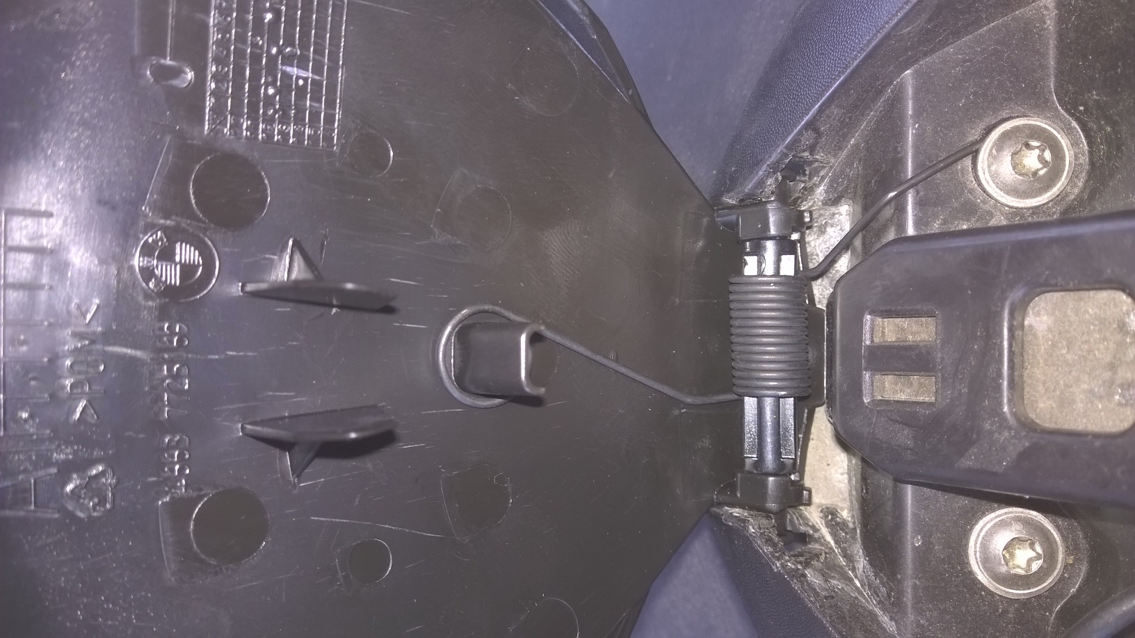

Servus zusammen.
Für alle, die es noch nicht wissen, wie die neue Mechanik aussieht bzw. funktioniert.
Die Umrüstung kostet ca. 25,- Euro
Leider kann ich das Video nicht hochladen, weil MP4 nicht erlaubt ist.
Könnte ich per Mail schicken (3MB)

Hallo Olli,
ich möchte es mir gern ansehen.
Hab jetzt meinen blauen gerade nicht hier, würde aber meinen, da gibt es keine Feder.
Danke!
Olaf
Danke!
Olaf
Re: Neuer Mechanismus Tankdeckelklappe
Servus Olaf.
Das Video ist unterwegs.
Die Feder ist neu, auch die Achse, die unten in der Tankklappe verbaut ist.
Ich such abends mal die Teile-Nummern raus, mit Preis.
Beim neuen Mechanismus springt die Klappe komplett auf.
Sonst ändert sich nichts.

Ein Problem besteht schon.
Entriegelt man nämlich aus Versehen den Tankdeckel, so springt dieser nur etwas auf.
Klappt man anschließend die Sitzbank hoch, wird der Tankdeckel nach unten gedrückt und kann dann rausbrechen.
Ändert aber nix daran, dass es nach wie vor billiges Plastik ist.

Sodale.
Jetzt hab ich die Rechnung zur Hand.
Einfüllklappe 12,60 €
Teile-Nr. 46 63 7 725 169
Feder für Einfüllklappe 5,05 €
Teile-Nr. 46 63 8 545 294
Achse 1,50 €
Teile-Nr. 46 63 8 528 919
Einbau = 1AW 8,27 €
Kann man aber selbermachen
Ohne Einbau: 19,15 €
Mit Einbau: 27,42 €
Alle Preise incl. Märchensteuer
Was die Klappe für den GT kostet, weiß ich leider nicht.
Achse 1,50 €
Einbau = 1AW 8,27 €
Mit Einbau: 27,42 €
