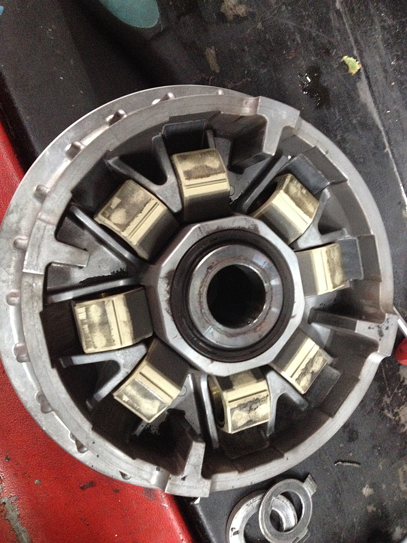

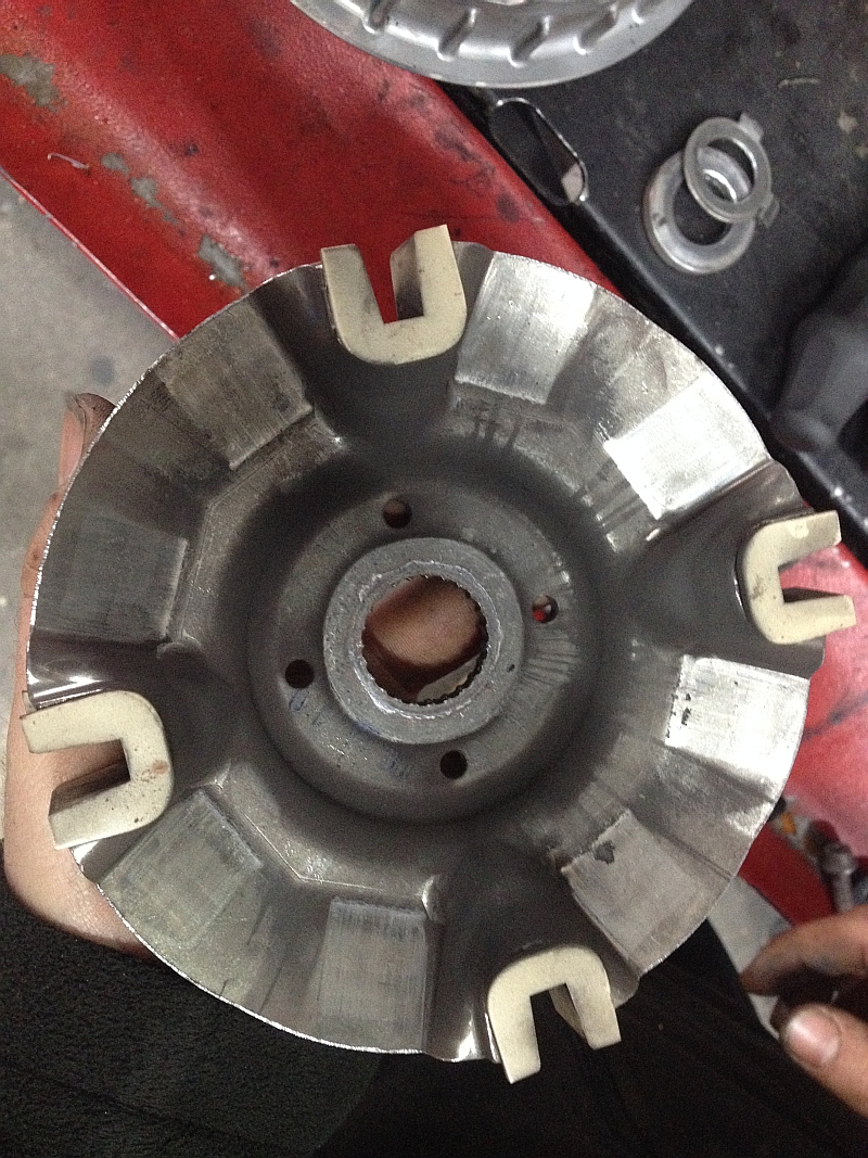

Hallo Gemeinde, also heute kamen und die Pulleys Käseecken raus und J.Costa rein. Ergebnis: keine der Rollen war gekippt (s. Bilder). Lediglich die Gleitstücke waren recht locker drin. Ich schätze den Spielraum auf etwa 1-2 mm. Bilder der Vario anbei. Über Costa kann ich noch nichts berichten, da ich diese mit ca. 300 km zunächst einfahren muss. Fortsetzung folgt. winkG
