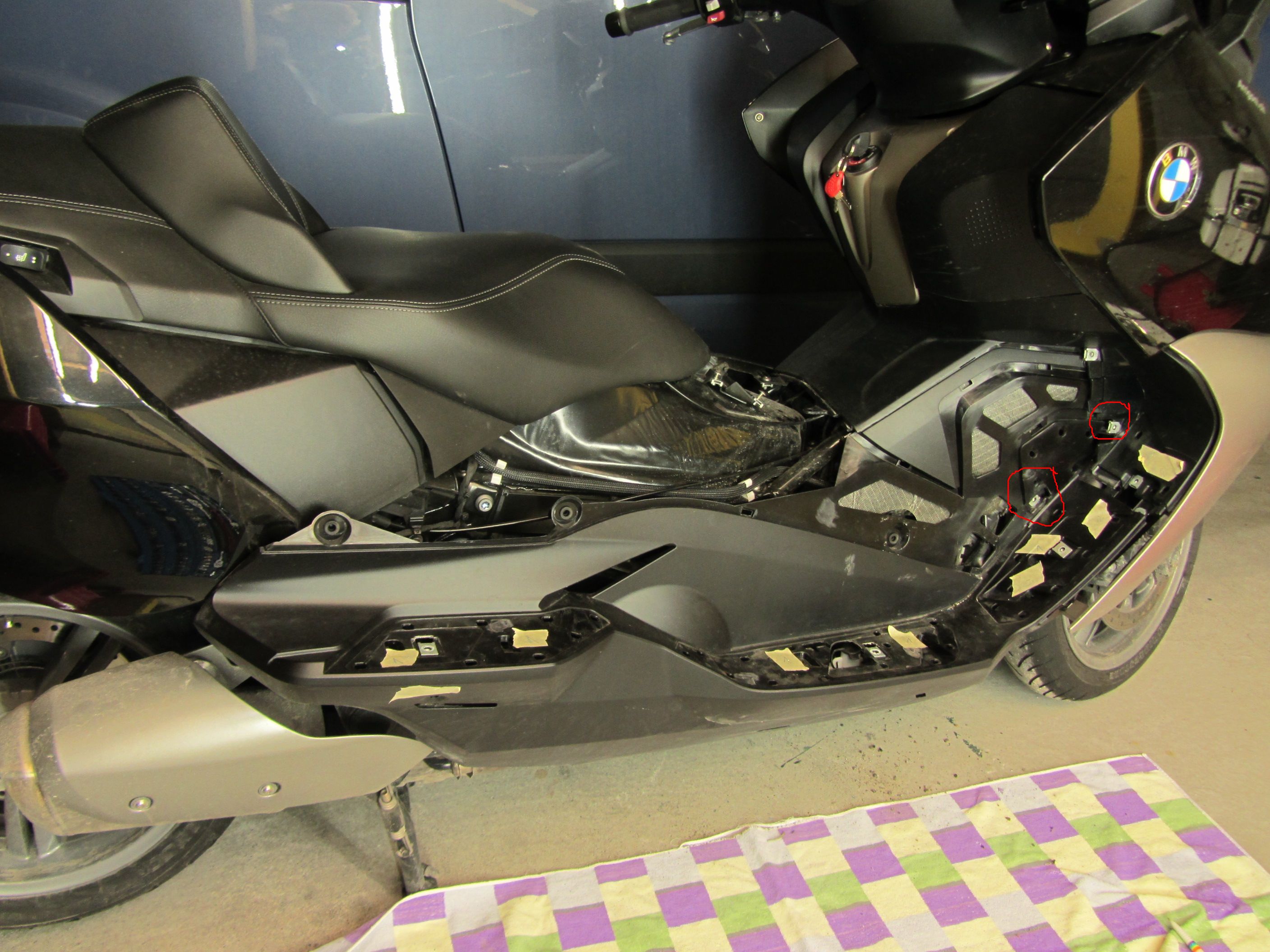

Moped auf SEITENSTAENDER (nicht Zentralständer). Den Tankdeckel öffnen. Diesen von Hand aushängen. Vorsicht, damit nichts abbricht! Die zwei Schrauben des Mittelteils entfernen und das Mittelteil gegen den Tankdeckel hin abnehmen/aushängen. Sitzbank öffnen. Darunter kommen zwei Schrauben zum Vorschein. Quasi auf der Kante der Seitenverkleidung. Guckst Du rote Markierung auf dem Bild. Dort ungefähr müssten diese Schrauben sein. Diese demontieren.

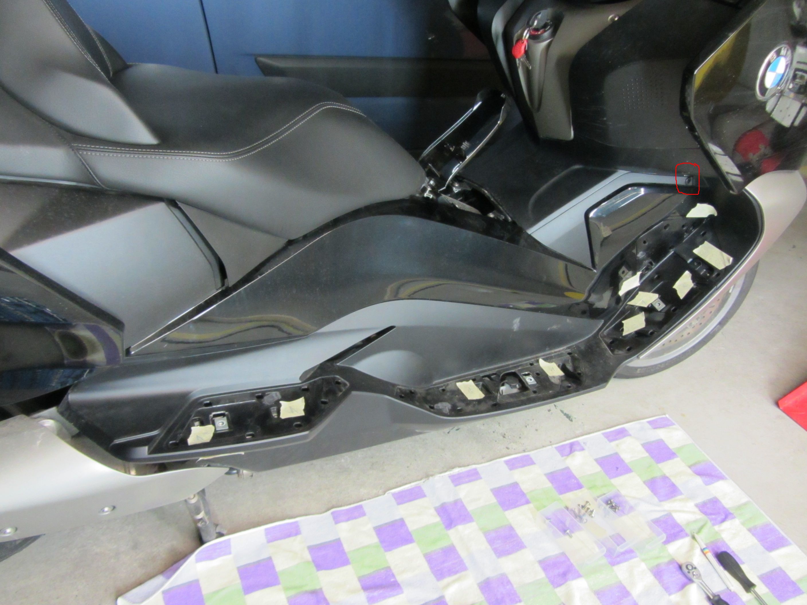

Dann Schraube gemäss folgendem Bild entfernten. Wiederum rot markiert.

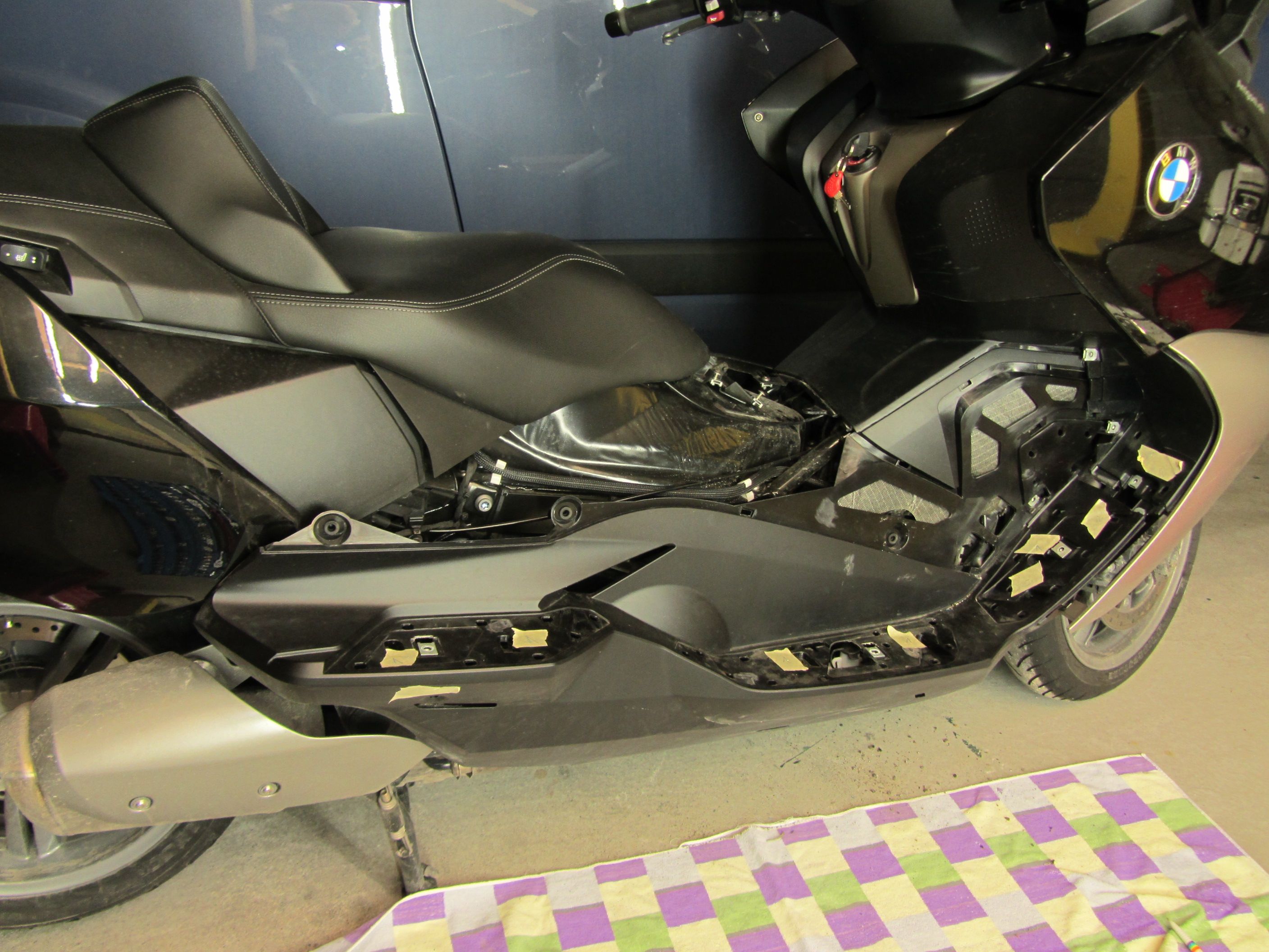

Nun die drei Gummiauflagen des Trittbrettes abziehen. Diese sind nur mit ihren Gumminoppen eingehängt. Dann die Schrauben gemäss Bild demontieren. Ich habs jetzt nur so ungefähr einzeichnen können. Musst halt beim Töff dann genau schauen. Siehste schon.

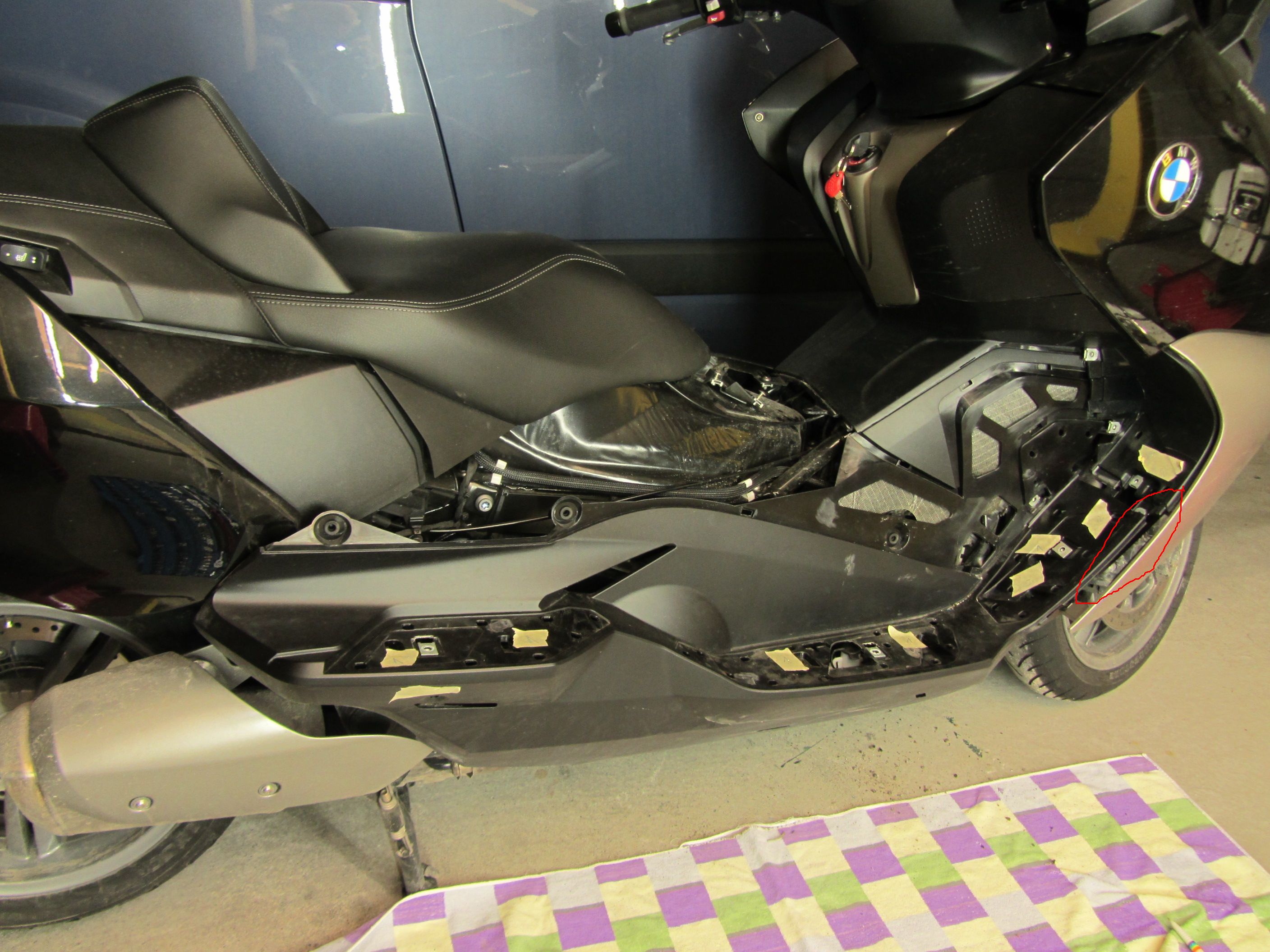

Nun solltest Du die obere Hälfte der rechten Seitenverkleidung abnehmen können. Vorne ist sie mittels Laschen eingehängt. Einfach sorgfältig, damit diese nicht abbrechen. Danach demontierst Du alle Schrauben, der unteren Verkleidungshälfte, die nun sichtbar werden. Auch diese unter den drei Aluminiumblechen! Etwa dort, wo im Bild die Klebebandstücke angebracht sind.

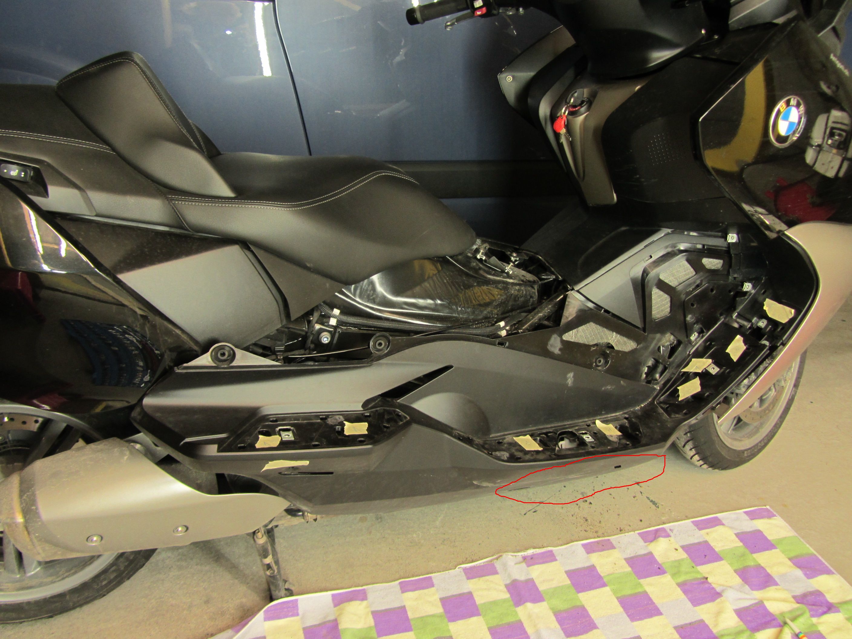

Jetzt musst Du noch zwei Schrauben von UNTEN lösen. Und eine kleine schwarze Kunststoffschraube. Diese weist einen Kreuzschlitzschraubenkopf auf. Und darum hast Du den Roller auf den Seitenständer gestellt, damit Du an diese Schrauben besser rankommst. Diese Kunststoffschraube habe ich übrigens bei der späteren Montage weggelassen und durch einen Kabelbinder ersetzt.

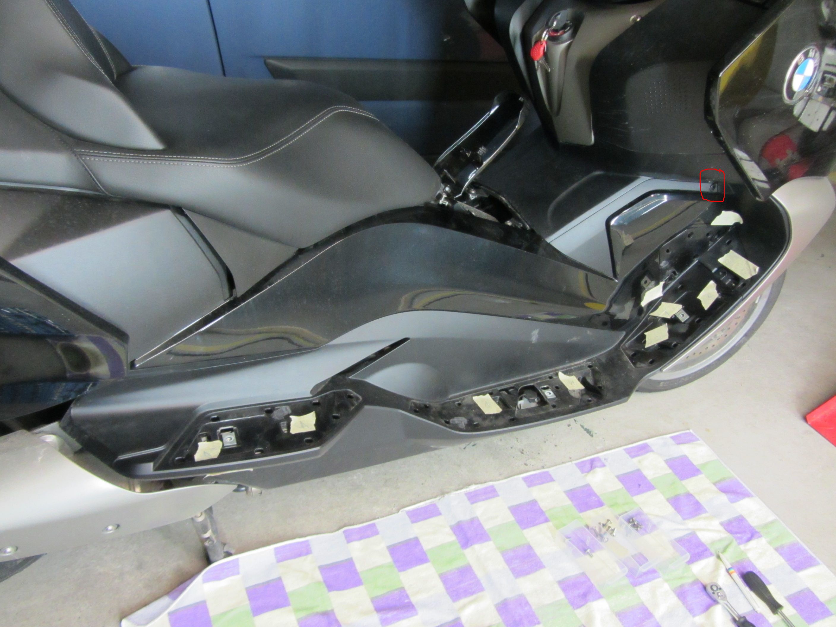

Jetzt werden zwei Kunststoffzapfen an der andersfarbigen vorderen Verkleidung entfernt Diese musst Du lediglich herausziehen. Sind nicht geschraubt. Vorsichtig, vielleicht mit einem Seitenschneider oder einer Beisszange. Einfach die Dinger nicht abzwicken! Habs wiederum rot markiert, wo die Dinger ungefähr sind. Da kommst Du vom Vorderrad her dazu. Es müssten die zwei untersten sein. Weiter oben hat es auch noch, diese musst Du aber nicht lösen.
