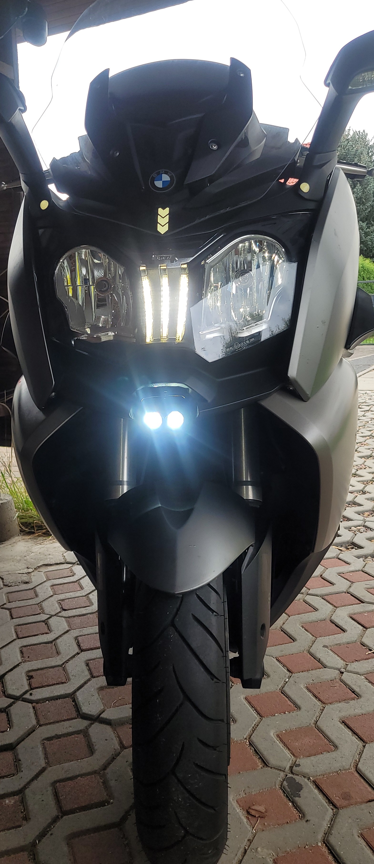

Was ich gemacht hab, ist (neben der Osram Night Breaker in den Hauptscheinwerfern) noch einen zusätzlichen (Nebel-) Scheinwerfer* anzubauen, der IMMER mitleuchtet. Also am Tag das ja auch nur durchschnittlich leuchtstarke Tagfahrlicht ebenso ergänzt wie nachts das schwache Abblendlicht.
(Einen zugelassenen LED-Nebelscheinwerfer)

Beitragvon Ojo » Mi 27. Jun 2018, 06:29
Romiman hat geschrieben:... Was ich gemacht hab, ist ... noch einen zusätzlichen (Nebel-) Scheinwerfer* anzubauen, der IMMER mitleuchtet. ...
Gibt's davon ein Bild?

Beitragvon Romiman » Mi 27. Jun 2018, 21:31

Beitragvon Ojo » Do 28. Jun 2018, 06:28
Danke schön!
Das gefällt mir: dezent, aber effektiv.
