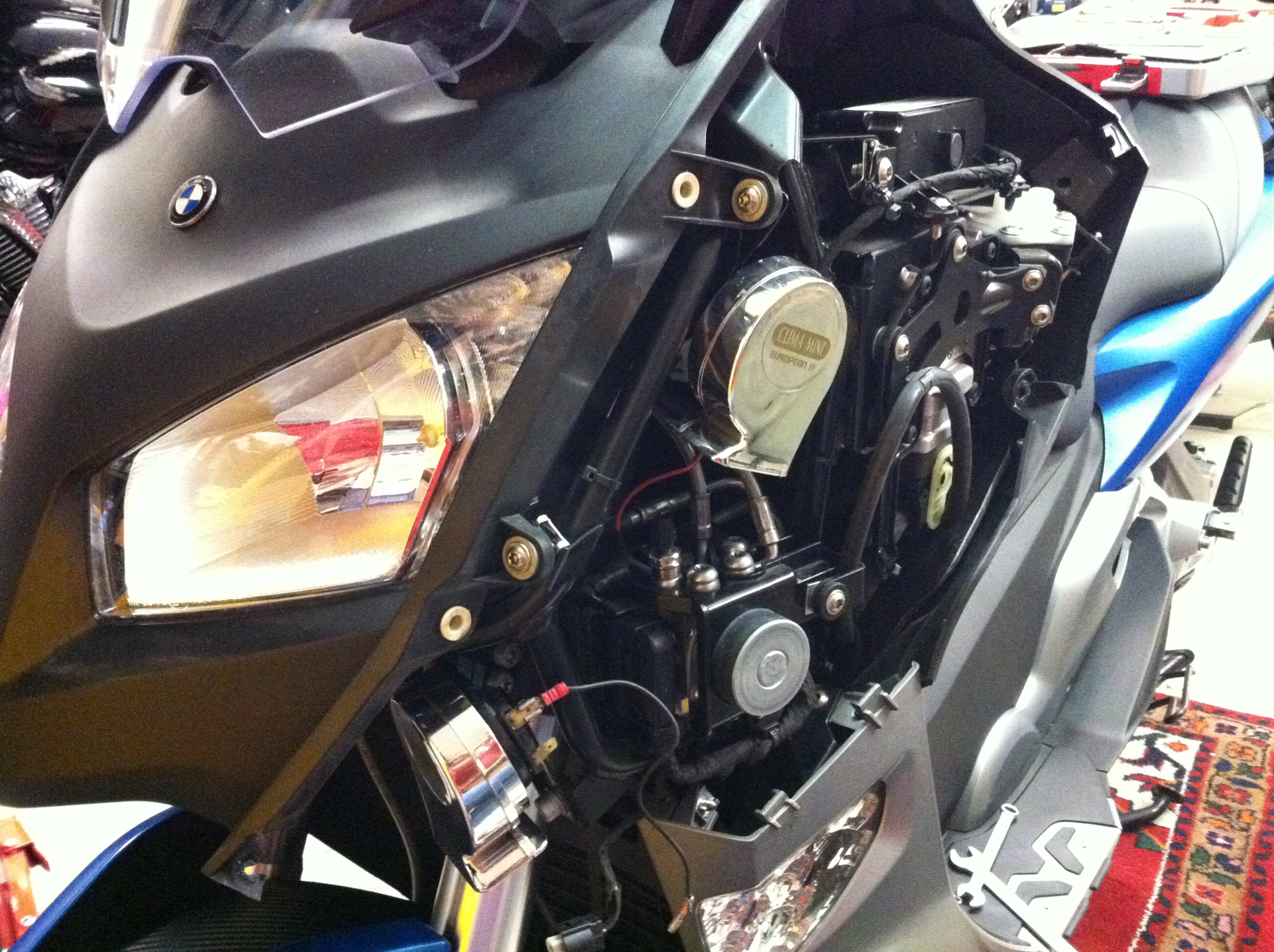

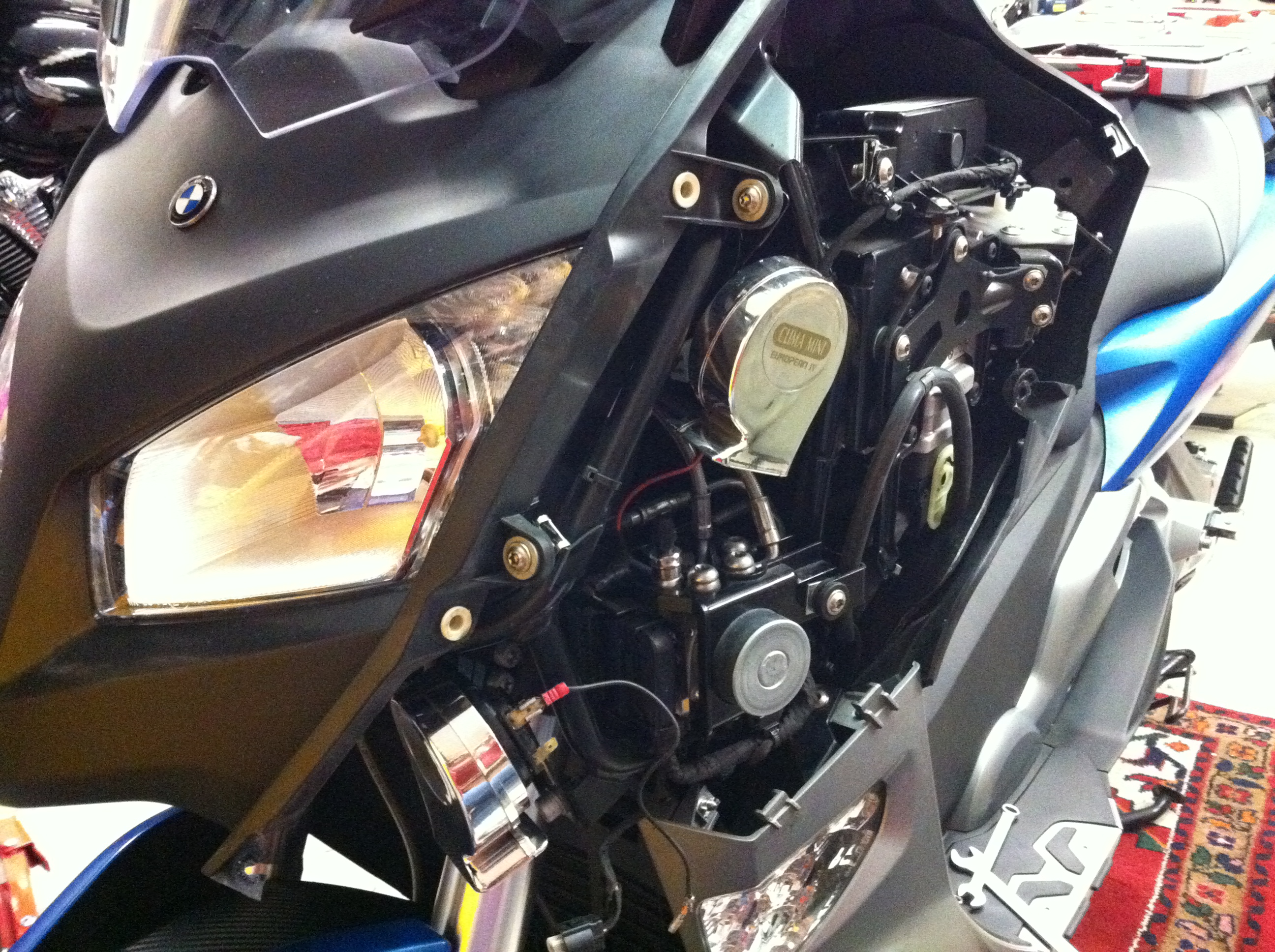

Ich habe die hier eingebaut :
https://www.louis.de/artikel/zweiklang- ... r=10034940
Mit Relais !
Erlaubt, aber klingen super. Man wird ernst genommen.

Wo und wie hast du die Hupen befestigt? Da du ja einen Sport fährst, ist in deiner Maschine vielleicht mehr Platz.
In meinen GT bekomme ich gerade mal eine Hupe unter. :shock:

Beitragvon Tiroler » Sa 11. Jun 2016, 07:14
Hi Peter,
auch beim Sport ist wenig Platz. Mit Winkeleisen und getrennt voneinander hab ichs geschafft.
Viel Erfolg!

Beitragvon Wemser » Sa 11. Jun 2016, 13:44
Hallo Jürgen,
danke für die schnelle Antwort und das Foto. ThumbUP
So werd ich´s probieren.
Gruß Peter

Beitragvon waldstaedter » Di 14. Jun 2016, 21:36
...Ok, jetzt habe ich es verstanden! Bin sprachlich eben eher der "Grobmotoriker"!! :cry:
P.S. wo sitzt denn das Relais? ist es auf dem Foto oben zuerkennen?

Beitragvon Tiroler » Di 14. Jun 2016, 22:24
Hier ist das zu sehen. Aber noch nicht fest montiert
