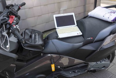

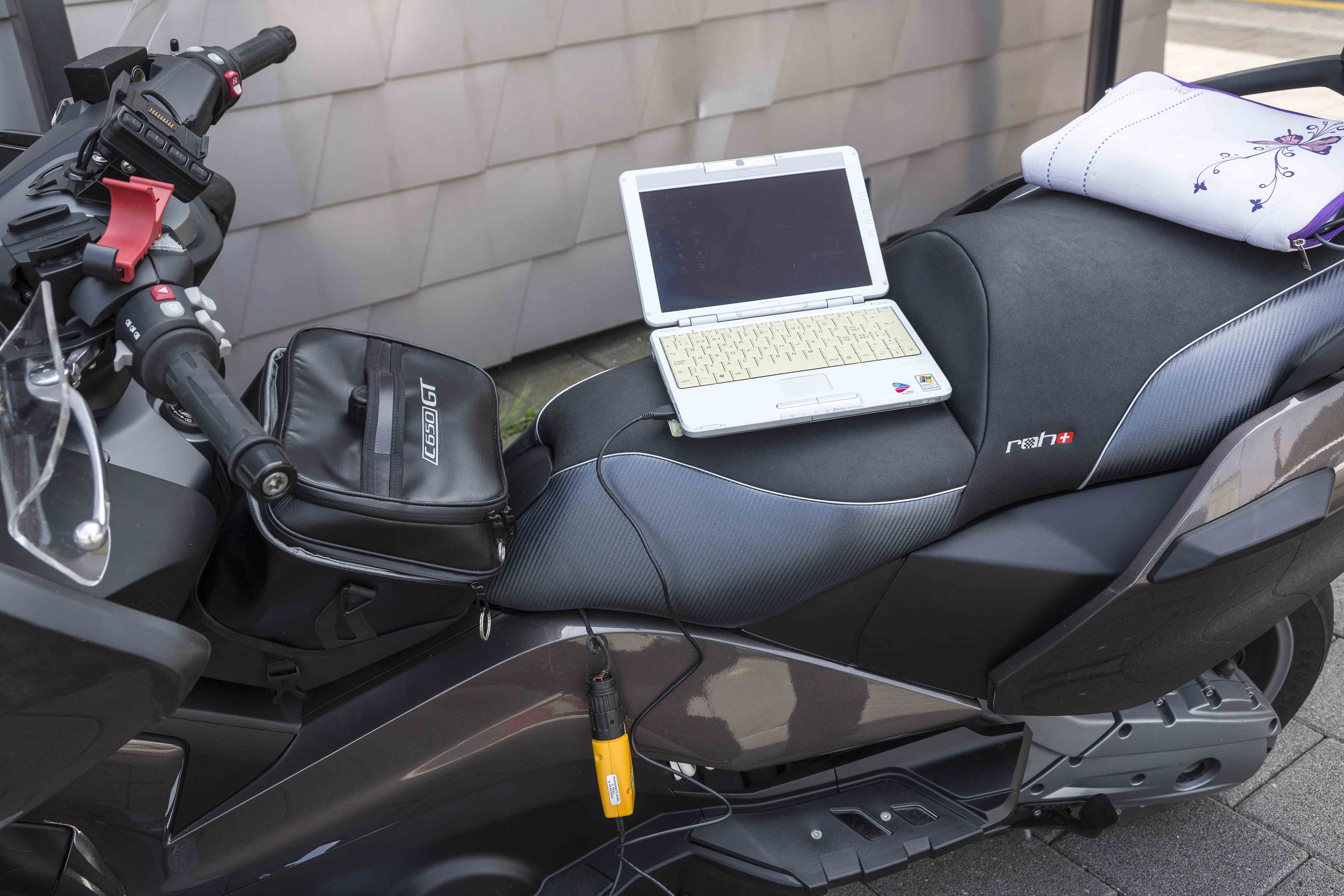

Weil ich gerade so schön im Schatten bei 30Grad am Basteln war, packte ich auch noch meinen Laptop (so ein Uralt-Sony, extrem winzig und auch robust, sogar mit DVD-Brenner) aus. Zum Glück gabs noch etwa 20 Prozent Akku, das sollte also reichen. Rasch den GS911 an den Diagnoseport des Rollers gestöpselt und Laptop hochfahren. Dann unter den interessierten Augen der Umstehenden Touris den Windshield (=Frontscheibe) neu kalibrieren, ja, das kann inzwischen auch der 911

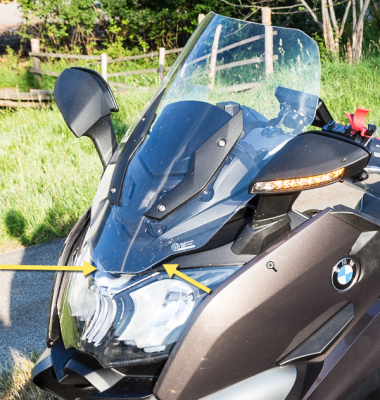

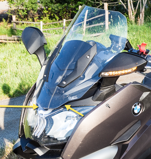

- Meine Frontscheibe ist von Wunderlich (leicht kürzer wie das Original). -> Problem (siehe gelbe Pfeile): das Frontlicht (Abblend&Scheinwerfer) strahlen in die Kante und beleuchten die Scheibe. Das ist unschön! Abhilfe: Scheibe ganz wenig hochfahren.
