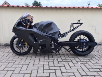

2,5 Stunden habe ich fürs Gewinde nachschneiden benötigt ...
Alles gut gegangen!
Dann nochmal eine Stunde, um alles umzubauen.
Jetzt steht sie zumindest mal relativ einheitlich da.
Alles gut gegangen!

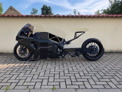

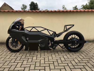

Da der Hauptrahmen ja auch noch verlängert wird überlege ich gerade eh, was ich mit der Tankattrappe mache Habe mal auf dem 10cm tieferen Sitz Platz genommen Derzeit stört die Haube ein wenig: So käme ich besser hinter die Verkleidung Hier sieht man auch nochmal das ich den Hauptrahmen um ca. 25cm verlängern kann:

- Beiträge: 1939
Mach den Tank doch einfach weg. Dann hast du zwar kein Benzin mehr, aber du könntest evtl einen Elektromotor einbauen....
- Beiträge: 755
Sagen wir mal so, ich habe schon mehrere Designs bzgl. des Tankumbaus entworfen aber irgendwie sieht das bisher noch nicht alles so wirklich nach Motorrad hinterher mehr aus …
Eine Idee war es sogar den Regler nach oben als Tankabdeckung zu nehmen.
Hat aber zwei Nachteile:
1. Der Regler ist zu breit und würde mit meinen Knieen kollidieren mal abgesehen davon, das die 800V Kabel direkt vor meinem besten Stück langgehen würden und
2. müsste ich die Kühlung umbauen, da der Einfüllpunkt vom Wasserkühler derzeit tiefer sitzen würde als der höchste Punkt im Regler
Mit der zusätzlichen Rahmenverlängerung um 20-25cm verschaffe ich mir einfach mehr Platz für die benötigten Akkus

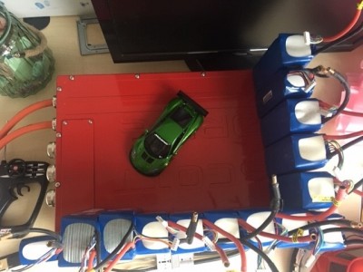

Habe mir nun mal ein paar Akkus auf den Regler gelegt um zu schauen, wie viele ich dort in einer Box gleichen Ausmaßes unterbekomme.
Macht schon mal 54 Stück von 62-64 benötigten …
Den Rest sollte ich ober-/unterhalb platzieren können.
