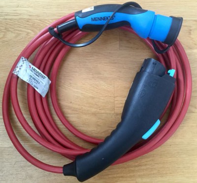

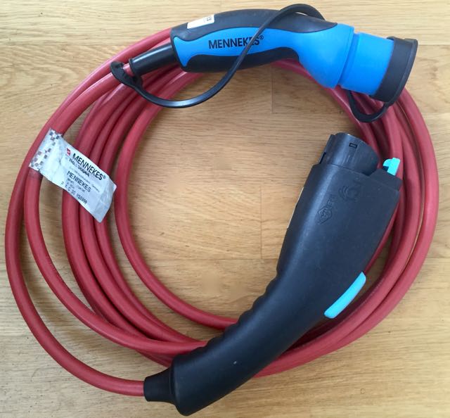

Beitragvon scooterist » So 12. Jul 2015, 12:46
So einen Mode 3 Ladekabel vom Leaf passt auch für den C Evolution. Damit kann man dann öffentliche Ladesäulen Beispielsweise von RWE oder EWE nutzen. Von der Ladezeit her sollte es mit den Angaben von BMW übereinstimmen: 80% in 2:15 und 100% in 3 Std
Mennekes Mode 3 Kabel

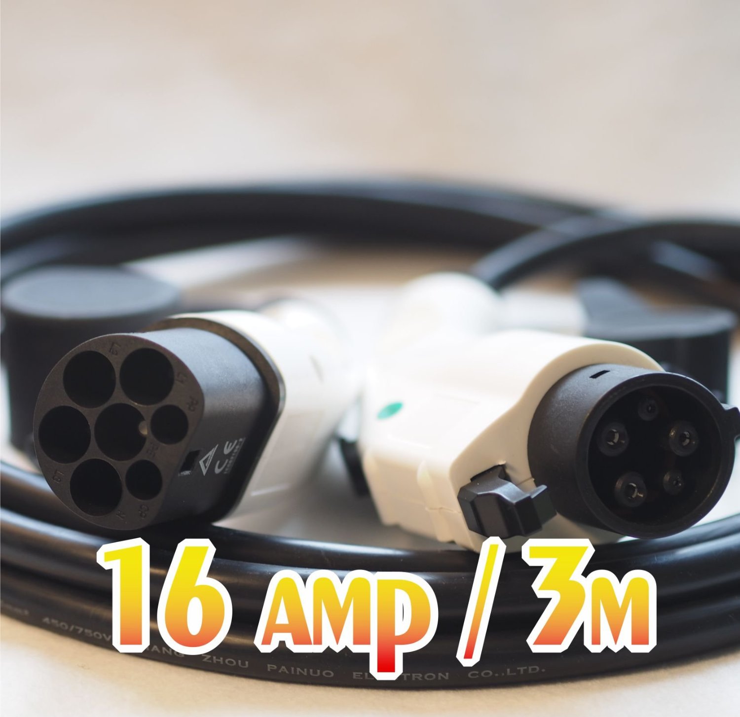

Beitragvon Lumpf67 » Mo 10. Aug 2015, 21:01
habe heute mein Ladekabel geliefert bekommen.
16 Ampere 3 m gut verarbeitet und 200 Neuronen teuer. Geliefert in 5 Werktagen aus UK
http://www.amazon.de/Elektroauto-Ladeka ... =SAE+J1772
Laut Beschreibung sollte dieses für die typische öffentliche Ladeinfrastruktur gehen.
Ehrlich gesagt machen mich Type und Modi ziemlich Kirre. cofus Im Prospekt des Cevo steht:
Ladedose am Fahrzeug Typ 1; Ladekabel mit länderspezifischem Netzstecker
Ladedauer bei 220 V / 12 A Ladestrom (Serie) ca. 4 h für 100%; 80% in 2:45 h
Ladedauer bei 220 V / 16 A Ladestrom (Mode3 Ladekabel) ca. 3 h für 100%; 80% in 2:15 h
Das oben angegebene Kabel sollte ja ein Mode 3 Kabel sein, oder?

Beitragvon scooterist » Mi 12. Aug 2015, 11:25
@Lumpf67
Das Kabel, das du gekauft hast, ist ein Mode 3 Kabel. Mode 3 hat eine Schutzfunktion mit Pilotsignal integriert. Abgesehen davon zieht der C Evo immer nur mit 16 A.
Der Tesla geht ja an einer 22er Säule auch nicht gleich in Rauch auf, weil er keinen Doppellader hat. Das Laden dauert dann halt nur etwas länger, weil er mit 11kW lädt. Und weil der Evo nur einphasig laden kann, dauert es dementsprechend.
