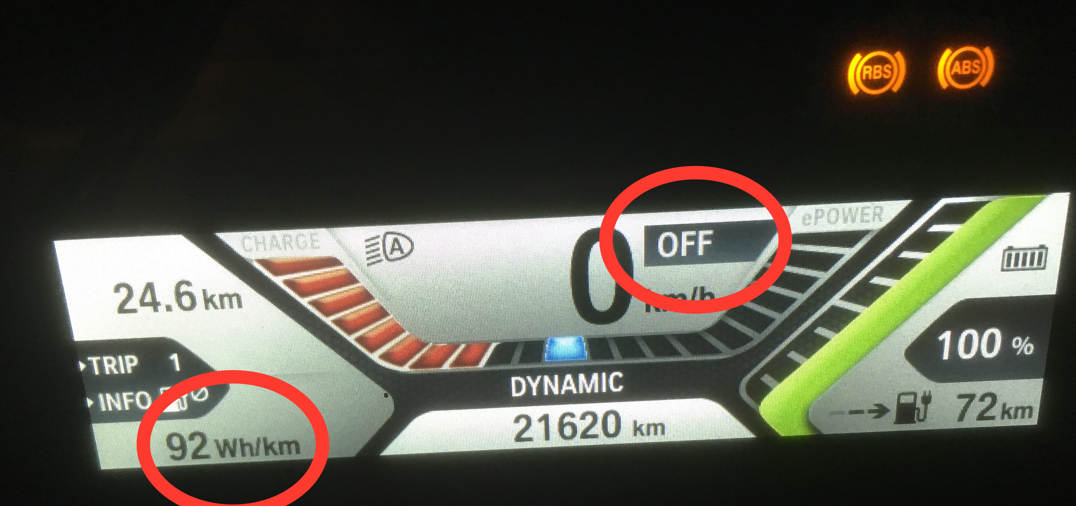

Angehängt habe ich mal ein Foto der Anzeige.
Anzeige Wh pro km
Installiert hat man mir das Update im Rahmen eines Puma Falls (so wurde er mir benannt). Eines Morgens zeigte der Roller Totalausfall im Akku und Antriebssystems. Der Fehler reparierte sich von selbst. Ich stelle den Roller dem "freundlichen" vor, der den Fehlerspeicher auslas und aus Anweisung von BMW ein Update installierte.
und ja: neben der veränderten Anzeige (Siehe auch off / ready) hat sich auch das Fahrverhalten geändert.
Endlich kann man sich im Eco Modus auch auf der Straße einfädeln, ohne niedergebügelt zu werden.
Dafür ist der Dynamische Modus zwar schnell aber nicht mehr so giftig, wie vorher.
Bin zufrieden mit der neuen Fahrleistung.
Was die Reichweite betrifft: Wie gesagt. Ich schiebe den Verlust auf den Winter und die Winterreifen und hoffe, dass nicht der Pumafall den Akku geschreddert hat.
Gruß Lumpf67

Bin mit den Änderungen nicht unzufrieden. Wh/km bringt nicht viel. Ist nicht der aktuelle Verbrauch, sondern der, seit dem letzten Reset. Genau so Aussagekräftig, wie die Eco Anzeige. Beispiel: wenn ich dort 71 Wh/km als Schnitt herausfahre würde ich eine Reichweite >100km erwarten. Passt nicht wirklich.
