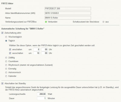

Ich schalte und messe den Ladestrom mittels meiner FritzBox. Zum Ein- und Ausschalten gibt es hier zahlreiche Möglichkeiten. Außerdem kann man den Stromverbrauch grafisch über Stunden, Tage oder Monate auswerden oder sich am Ende des Monats ein Mail senden lassen das den Stromverbrauch dukumentiert.

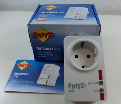

die Idee mit der DECT Steckdose begeistert mich. Vor allem wegen der Dokumentationsmöglichkeit.
Den AVM DECT-200 habe ich grade bestellt. Ne Fritzbox 7490 habe ich bereits.
Ich habe aber noch mal eine technische Frage. Maximale Schaltleistung des AVM DECT-200 sind 2300 Watt.
Ich habe es nicht so mit der Physik und den Formeln. Ich würde aber vermuten, dass ich dann mit 10 Ampere laden kann.
Ist das Grenzständig? Ich habe im Aussennetz auch schon mal 238 Volt. Oder besser von vorne herein nur mit 8 Ampere laden?
Gruß Lumpf67

Ja, die AVM FRITZ!DECT 200 ist laut Beschreibung für 2300 W zugelassen. Der C Evolution läd mit 2700 W und 12 A. Ich habe den AVM FRITZ!DECT 200 seit 1,5 Jahren und unzähligen Ladezyklen im Betrieb. Weder wird er dabei warm noch stinkt er. Die Meßskala in der FritzBox geht übrigens bis 5000 W. Warum begrenzt dies AVM nicht bei 2500, wenn doch 2300 W das Maximum ist ?
Wer Sorge um das Gerät hat, kann ja am Steuerteil des Ladekabels den max. Strom auf 10A begrenzen und bleibt somit sicherheitshalber unter dem Grenzwert.
