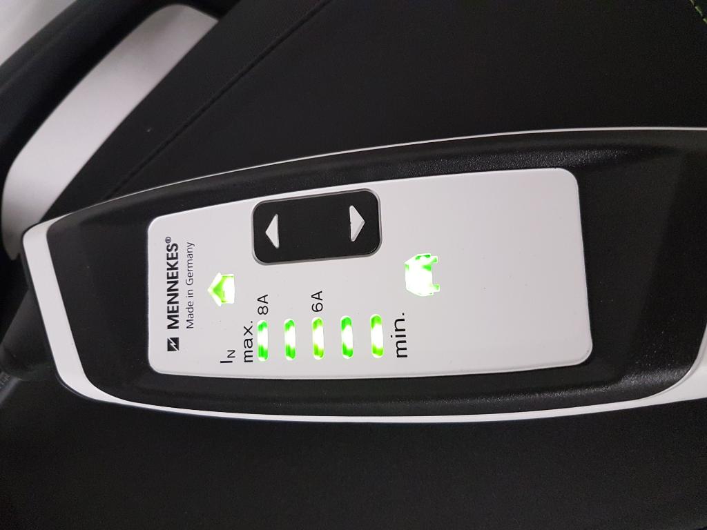

Habt ihr tatsächlich ein Ladekabel, was die Leistung auf 12A begrenzt? Bei mir in Österreich wurde ein original Mennekes Ladekabel (auch ICCB genannt) mitgeliefert, auf dem ich die Stromstärke bis 13 A einstellen kann.

Beitrag von eMat » Do 9. Jan 2020, 22:07
macht es für die Lebensdauer des Akkus einen Unterschied ob ich zu Hause mit 6 oder 13 Ampere lade?
Ich lade immer übern Nachmittag, da ist mir die Ladezeit relativ egal.
Da ich eine Photovoltaik-Anlage am Dach habe ist mein Gedanke dazu eigentlich so - im Sommer bzw. bei sonnigem Wetter nehme ich die 13 Ampere um den Eigenverbrauch zu erhöhen und dadurch meine Stromkosten möglichst gering zu halten.
Hat jemand dazu Erfahrung?

Beitrag von Ojo » Fr 10. Jan 2020, 08:09
Hallo eMat,
die Hochvoltbatterie und weitere Komponenten wie das Interne Lademodul (ILM) oder das Ladekabel werden bei 13 Ah am meisten beansprucht, weil beim Laden erheblich mehr Abwärme als bei 6 Ah entsteht. Allein durch die höhere Temperatur, der die Komponenten dann ausgesetzt sind, wird deren Lebensdauer verkürzt werden. Aber ab welcher Laufleistung sich das bemerkbar macht, kann ich dir nicht sagen.
Die Garantien, die BMW auf die Hochvoltanlage in der Bedienungsanleitung im Kapitel "Zertifikat" aufgeführt hat, sind durch das dauernde Laden mit 13 Ah nicht gefährdet.
