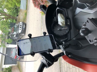

Am Bremspumpenbehälter befestigt.

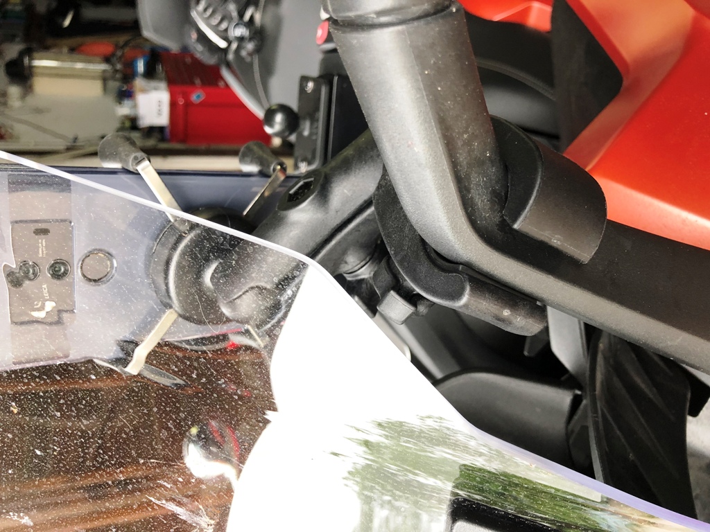

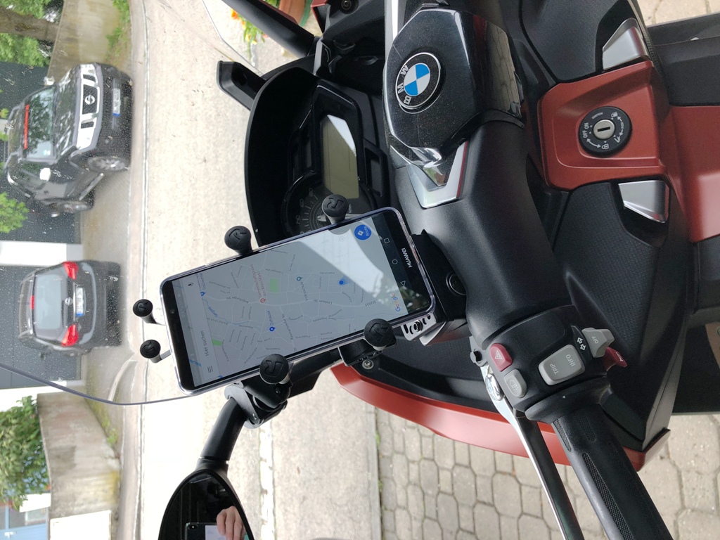

Am linken Spiegel per RAM Mount Klemme befestigt.
Darurch ist das Gerät sogar vor Steinschlag und Wasser von vorne weitgehend geschützt.
Wer das Handy noch weiter in die Mitte rücken will, kann das mit einem längeren Zwischenhalter realisieren.
Für mich eine Gute Lösung, da mir die Orginale Halterung zu weit unten ist und ich gezwungen bin meinen Blick nach unten zu senken.

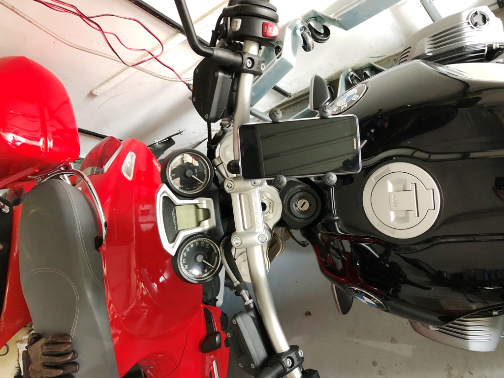

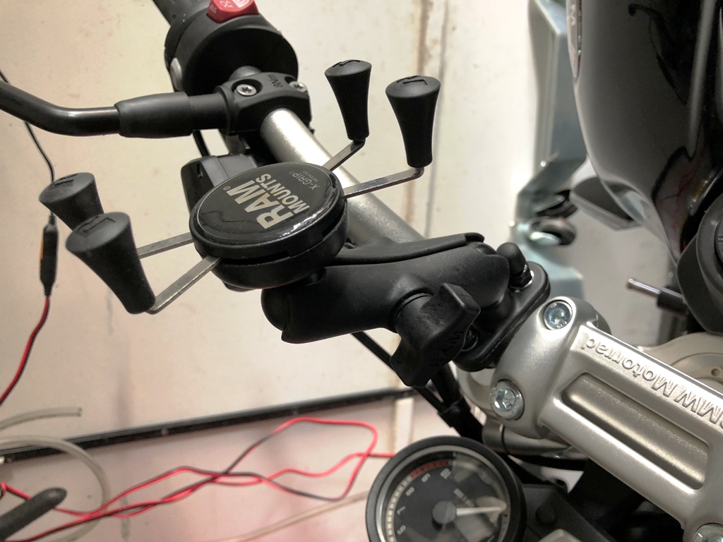

Hier noch das Beispiel von der NineT und der PX.

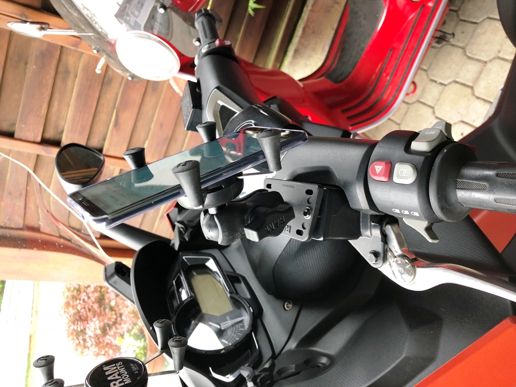

Anbei noch das Beispiel an PX und NineT.
Stromversorgung wird momentan über Stecker im Fach realisiert, bzw. reicht mir der Strom vom Handy derzeit über 4 Stunden beim Fahren auch ohne ext. Versorgung.
Letztens habe ich noch einen PowerPack mit 1000mAh vorne reingelegt in die Scheibe.
